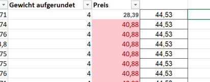

  7. Hallo Werner,
    habe ich so eingegeben, nun kommt jedoch ein völlig falscher Wert
    FreightForwarder, 10. Februar 2023
  8. neopa C Erfahrener User
    EXCEL Kostenberechnung
    Hallo FF,
    Du hast nicht beachtet, wofür meine Formel angegeben war. Die war für G2 und sollte von nach unten kopiert werden. Du hast sie in dagegen G253 eingesetzt.
    neopa C, 10. Februar 2023
  9. oh mein Fehler, hatte ja den Filter noch drin. Vielen Dank hat super geklappt.
    Wie hätte ich es über meinen ursprünglichen Index Vergleich lösen können?
  10. neopa C Erfahrener User
    Hallo FF,
    nur mit zusätzlichen RUNDEN() des Gewichts. Entweder direkt in Spalte F oder
    in G2 so: =INDEX(Raten!A:J;VERGLEICH(RUNDEN(F2;1);Raten!A:A;0);VERGLEICH(B2;Raten!$1:$1;0))
