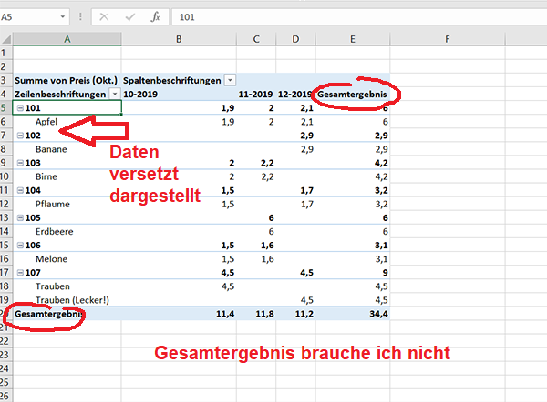

    Bei der Äußerung in Beitrag #36 ging es mir nicht so sehr darum, dass in den Spaltenköpfen "Preis (Okt)" anstatt "10-2019" steht, sondern um die Darstellung der Tabelle selbst. Bei der Pivot-Tabelle stehen die Daten so versetzt und es wurde unterm Strich immer noch die Summe dargestellt, die ich für mein Anliegen gar nicht brauche.

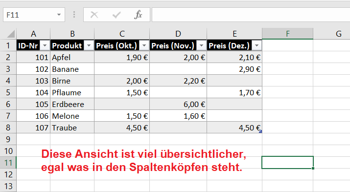

    Die Darstellung in der 'intelligenten Tabelle' fand ich viel 'sauberer':
    Export aus dem Power Query-Editor (Schließen und laden) wird nicht abgeschlossen k94RO_o.png
    Darum habe ich geschrieben: "Kann man das in der Ansicht noch ein bisschen besser hinbekommen?" Das war jetzt nicht auf die Spaltenüberschriften bezogen. Hat sich das so gelesen?
