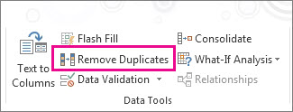

    • Wenn Sie doppelte Werte entfernen möchten, klicken Sie > Datentools, > Duplikate entfernen.
      Filtern nach eindeutigen Werten und Entfernen von doppelten Werten 53b97a73-5858-4ebd-a5cc-0c88f1c42b00.jpg

    Führen Sie die folgenden Schritte aus:
    1. Markieren Sie den Zellbereich, oder stellen Sie sicher, dass sich die aktive Zelle in einer Tabelle befindet.
    2. Klicken Sie auf der Registerkarte "Daten"auf "Duplikate entfernen" (in der Gruppe "Datentools").
    3. Führen Sie eine oder mehrere der folgenden Aktionen aus:
      • Wählen Sie unter "Spalten"eine oder mehrere Spalten aus.
      • Klicken Sie auf "Alle auswählen", um schnell alle Spalten auszuwählen.
      • Klicken Sie auf "Alle auswählen", um schnell alle Spalten zu löschen.
        Wenn der Zellbereich oder die Tabelle viele Spalten enthält und Sie nur einige Spalten auswählen möchten, ist es möglicherweise einfacher, auf "Alle auswählen" zu klicken und dann unter "Spalten" diese Spalten auszuwählen.
        Hinweis: Daten werden aus allen Spalten entfernt, auch wenn Sie in diesem Schritt nicht alle Spalten auswählen. Wenn Sie z. B. "Spalte1" und "Spalte2", aber nicht "Spalte3" auswählen, ist der "Schlüssel", der zum Suchen von Duplikaten verwendet wird, der Wert von "BEIDE Spalten1" & Spalte2.  Wenn in diesen Spalten ein Duplikat gefunden wird, wird die gesamte Zeile einschließlich anderer Spalten in der Tabelle oder dem Bereich entfernt.
    4. Klicken Sie auf "OK",und es wird eine Meldung angezeigt, die angibt, wie viele doppelte Werte entfernt wurden oder wie viele eindeutige Werte noch vorhanden sind. Klicken Sie auf "OK", um diese Nachricht zu schließen.
    5. Klicken Sie auf "Rückgängig" (oder drücken Sie STRG+Z auf der Tastatur), um die Änderung rückgängig zu machen.

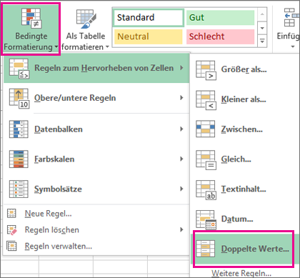

    Bedingte Formatierung eindeutiger oder doppelter Werte
    Hinweis: Sie können Felder im Wertebereich eines PivotTable-Berichts nicht mithilfe eindeutiger oder doppelter Werte bedingt formatieren.
    Schnellformatierung
    1. Wählen Sie eine oder mehrere Zellen in einem Bereich, einer Tabelle oder einem PivotTable-Bericht aus.
    2. Klicken Sie auf der Registerkarte "Start" in der Gruppe "Formatvorlage" auf den kleinen Pfeil für bedingte Formatierung,klicken Sie dann auf Regeln zum Hervorheben von Zellen,und wählen Sie "Doppelte Werte" aus.
      Filtern nach eindeutigen Werten und Entfernen von doppelten Werten 31209a0c-32f2-40fe-9125-220b0682a43b.png
    3. Geben Sie die Werte ein, die Sie verwenden möchten, und wählen Sie dann ein Format aus.

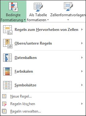

    Erweiterte Formatierung
    2. Klicken Sie auf der Registerkarte "Start" in der Gruppe "Formatvorlagen" auf den Pfeil für bedingte Formatierung,und klicken Sie dann auf "Regeln verwalten", um das Popupfenster des Managers für Regeln zur bedingten Formatierung anzuzeigen.
      Filtern nach eindeutigen Werten und Entfernen von doppelten Werten 65aadfe1-9fe4-4099-b45c-58aff2289b54.jpg
      • Wenn Sie ein bedingtes Format hinzufügen möchten, klicken Sie auf "Neue Regel", um das Popupfenster "Neue Formatierungsregel" anzuzeigen.
      • Um ein bedingtes Format zu ändern, stellen Sie zunächst sicher, dass das entsprechende Arbeitsblatt oder die entsprechende Tabelle in den Regeln zum Anzeigen von Formatierungen für die Liste ausgewählt wurde. Wählen Sie bei Bedarf einen anderen Zellbereich aus, indem Sie im Popupfenster
        Filtern nach eindeutigen Werten und Entfernen von doppelten Werten [​IMG]
        auf die Schaltfläche "Reduzieren#x0 klicken, um sie vorübergehend auszublenden. Wählen Sie einen neuen Zellbereich auf dem Arbeitsblatt aus, und erweitern Sie dann das Popupfenster erneut,
        . Wählen Sie die Regel aus, und klicken Sie dann auf "Regel bearbeiten", um das Popupfenster "Formatierungsregel bearbeiten" anzuzeigen.
    4. Klicken Sie unter Regeltyp auswählen auf Nur eindeutige oder doppelte Werte formatieren.
    5. Wählen Sie in der Liste "Alle formatieren" der Option "Regelbeschreibung bearbeiten"entweder "Eindeutig" oder "Duplizieren" aus.
    6. Klicken Sie auf "Format", um das Popupfenster "Zellen formatieren" anzuzeigen.
    7. Wählen Sie die Zahl, die Schriftart, den Rahmen oder das Füllformat aus, die Sie anwenden möchten, wenn der Zellwert die Bedingung erfüllt, und klicken Sie dann auf "OK". Sie können mehrere Formate auswählen. Die ausgewählten Formate werden im Vorschaufenster angezeigt.
