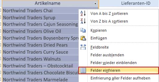

    Wenn ein Bereich eines Datenblatt in Access sichtbar bleiben soll, während Sie einen Bildlauf zu einem anderen Bereich durchführen, können Sie mindestens ein Feld (Spalten) fixieren. Die Felder, die Sie fixieren, werden an die Position ganz links im Datenblatt verschoben.
    Fixieren von Feldern in einem Access-Datenblatt 1b6a448b-76bf-48ea-9a1a-0fca2926fde4.jpg
    1. Öffnen Sie eine Tabelle, eine Abfrage, ein Formular, eine Ansicht oder eine gespeicherte Prozedur in der Datenblattansicht.
    2. Wenn Sie mehrere Felder fixieren möchten, verschieben Sie Sie zunächst so, dass Sie zusammenhängend sind. Sie können Felder in einem Datenblatt verschieben, indem Sie Sie an die gewünschte Position ziehen.
    3. Wählen Sie die Felder aus, die Sie fixieren möchten. Wenn Sie mehrere Felder markieren möchten, halten Sie die UMSCHALTtaste gedrückt, während Sie auf die Felder klicken.
    4. Klicken Sie mit der rechten Maustaste auf die markierten Felder, und klicken Sie dann auf Felder fixieren.
    5. Wenn die Felder nach Abschluss der Arbeit gesperrt bleiben sollen, speichern Sie die Änderungen, wenn Sie das Datenblatt schließen.
    Hinweis:  Da Sie nur mehrere Felder fixieren können, wenn Sie zusammenhängend sind, verschieben Sie zuerst die erforderlichen Felder nebeneinander, und wenden Sie dann die Einstellung "fixieren" an. Wenn Sie diese Felder aufheben, müssen Sie die Felder bei Bedarf manuell wieder an die ursprüngliche Position verschieben.
    Aufheben der Fixierung aller Felder
    • Klicken Sie mit der rechten Maustaste auf die Felder, und klicken Sie dann auf alle Felderaufheben.
