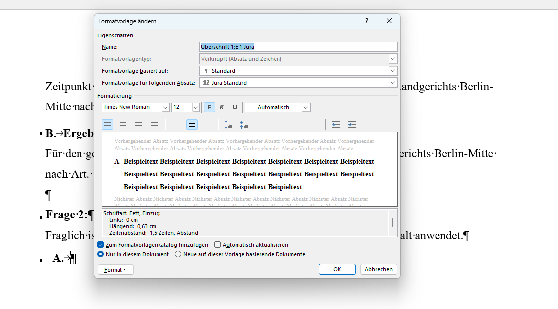

    meine Word-Vorlage macht sich selbständig. Wenn ich bei Frage 1 erst den Punkt A, dann B verwende und bei einer neuen Frage wieder mit A anfangen will, ändert sich der Einzug vorne, obwohl dort steht, er sei bei 0. Wie kriege ich das weg?

    da ist nur anhand des Bildes schwer was zu sagen. Wenn du keine Listenformatvorlage erstellt, sondern die Nummerierung mit Hilfe der Schaltflächen im Menüband erzeugt hast, kann es gut sein, dass Word ein Eigenleben entwickelt. Die Klagen darüber sind häufig.
    Deshalb empfehle ich dir, alle Nummerierungen zurückzusetzen und eine Listenformatvorlage zu bauen, auch wenn es zunächst ein bisschen aufwändiger ist, aber es lohnt sich. Es gibt hier eine ausführliche Anleitung von Lisa dazu: Redirecting

    • Deine Überschrift 1 hat noch einen Zusatznamen (E1 Jura). Hast du den erzeugt und warum?
    • Du hast für Standardabsätze die Formatvorlagen Standard und Jura Standard vorgesehen. Wendest du die beide an?

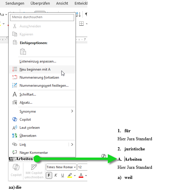

    Ich mich mich mal eben ein: Ich schaffe es nicht, Deinen beschriebenen Fehler nachzuvollziehen. Wie gehst Du beim Wechsel vor?
    Burkhard
    G.O.Tuhls, 19. Juni 2025

    Mir gehts genau so wie dem Burkhard. Ich kann wieder bei A beginnen, ohne dass es einen Einzug gibt. Ich hatte gehofft, in deinem Musterdokument den Fehler vorzufinden, um ihn untersuchen zu können.

    Ich glaube, ich habe gefunden, was ich falsch gemacht habe. Wenn ich ganz normal im Dokument schreibe, mit einem Rechtsklick auf den Buchstaben gehe und "neu beginnen mit A" anklicke, geht es.
    Ich hatte jetzt aber einige Male aus einem anderen Dokument etwas kopiert - einschließlich der formatierten Überschrift - und in dem Dokument, dass ich bearbeitet habe, eingefügt. Dem anderen Dokument liegt zwar dieselbe Formatvorlage vor, aber dann passiert das so, wie oben beschrieben.
    Kann das der Fehler sein? Ich habe es gerade ausprobiert: Wenn ich die Überschriften neu schreibe, mit A neu anfange und nur den Text darunter rüberkopiere, passiert das nicht.
