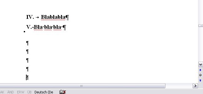

    Hallo an alle,
    hätte folgendes dringendes Problem. Sitze an einem 200 Seiten starken Dolument, dass nun der Endformatierung unterzogen werden muss. Dabei wurde im Vorfeld schon darauf geachtet, dass sämtliche Überschriften mit entsprechenden Formatvorlagen formatiert wurden. Nun ist das Problem, dass manche Überschriften derselben Formatvorlage ungterscheidlich auf Formatierungsänderungen am Text vorher ´reagieren als andere.
    Den einzigen erkennbaren Unterschied sind dabei wohl die Punkte, die dicken quadratischen Punkte, die Word mal oben, mal unten aber immer links vor der Überschrift platziert. Manche Überschriften derselben Ebene haben wiederum keine Punkte vor der Überschrift.
    Daher meine Frage: kann mir jemand sagen, was es mit diesen Punkten auf sich hat? Zu irgendwas müssen die ja nützlich sein...
    Schon mal herzlichen Dank für Eure Unterstützung.
    Viele Grüße
    Marco

  2. Hallo nochmals,
    habe mittlerweile herausgefunden, was das kleine Quadrat zu bedeuten hat. Es zeigt an, dass die Absätze in einem Zeilen-/ Seitenumbruch nciht getrennt werden sollen.
    Aber wirklich hilfreich war diese Erleuchtung hinsichtlich des Problems nciht wirklich...

    Hi!
    So ganz verstehe ich Dein Problem leider nicht: Aus Deinem JPG-Beispiel geht hervor, dass die Formatvorlagen unterschiedlich sind - erkennbar schon am Tabstopp (aber auch an den ominösen Punkten:)). Jede dieser beiden Formatvorlagen reagiert daher auch individuell auf die Veränderung eines Textes in dieser Formatvorlage im übrigen Text. Z. B. kann es ja sein, dass die eine Formatvorlage "automatisch aktualisiert" wird und die andere nicht.
    Mein Tipp an Dich ist: Erstelle eine Dokumentvorlage mit den von Dir benötigten Formatvorlagen und achte darauf, dass es zu jedem Gliederungspunkt nur eine Überschrift gibt und dass alle Überschriften einer einheitlichen Gliederung zugeordnet sind (in Deinem Beispiel benutzt Du zwei Überschriften mit jeweils einer (= insgesamt zwei) Gliederung(en) parallel).
    Dann dürfte eigentlich nichts schief gehen.
    Sonst häng' doch mal Deine Beispielsdatei an, dann kann es sicher einer schnell ändern.
    LG
    Fin
