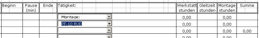

    Im Anhang ein Screenshot der Tabelle von welcher ich sprechen.
    Im Prinzip geht es um eine Zeitabrechnung von Servicetechnikern.
    Diese sind entweder in der Werkstatt, wo sie versch. Projekte betreuen oder auf Montage wo es ein extra Formblatt gibt, so das prizipiel nur unter Montage oder nicht Montage unterschieden werden müsste.
    (Dies geschieht in der ComboBox, wobei die Projekte sich permanent ändern.)
    Auf der rechten Seite sieht man in den Spalten Q und V die zurodnung der Formeln zur Errechnung der Arbeitszeit.
    Momentan befinden sich noch in beiden Spalten die gleichen Formeln, so das beim ausfüllen die entsprechend falschen Zeiten gelöscht werden müssen, da sonnst doppelt abgerechnet wird.
    Ich bin nun auf der Suche nach einer Möglichkeit dies zu automatisieren.
    Beim ausfüllen wird in der ComboBox ein Projekt ausgewählt und die Formel wird, in der entsprechenden Zeile, in Spalte Q die Formel aktiviert oder eingetragen.
    Wird aber Montage ausgewählt, so wird in der entsprechenden Zeil, in Spalte V die Formel aktiviert oder eingetragen.
    Ich hoffe ich habe mein Problem verständlich herübergebracht.

    Hallo!
    Leider schreibst du nicht, welche Zellverknüpfung deine ComboBox hat, daher gehe ich jetzt einfach mal von der "fiktiven" Zelle Z99 aus:
    Dann brauchst du doch in Spalte Q einfach nur eine Formel wie
    =WENN(Z99="Montage";"";DeineFormel)
    und in Spalte V eine Formel wie
    =WENN(Z99="Montage";DeineFormel;"")
    Anstatt des Leerstrings kannst du natürlich auch eine Null oder sonstwas einsetzen.

    Danke!
    :) mhh... WENN macht Sinn!
    Danke für die Hilfe, hat 1a funktioniert.
    WENN werd ich wohl so schnell nicht wieder vergessen :!:
