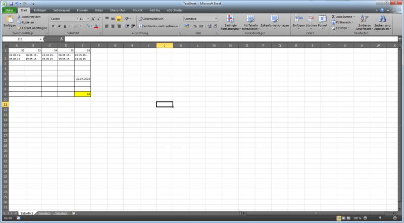

    sieht gut aus. Allerdings klappt es bei mir nicht in Excel... Genauso in Excel kopiert gibt er mir 56 aus und an anderer Stelle sogar Bezugsfehler (was ich gar nicht verstehe^^)...
    Die Funktionen sehen aber auch nicht so aus, als könnte es da Versionsprobleme geben?!
    Hast du eine Idee, was da schief läuft? Wie gesagt, neues Tabellen-Blatt, alles rein kopiert... Eig. kein Platz für Fehler meinerseits :/.

    vielen Dank für deine Hilfe. Ich verwende nicht die 1904-Datumswerte. Genau dein Beispiel geht ja leider schon nicht bei mir.

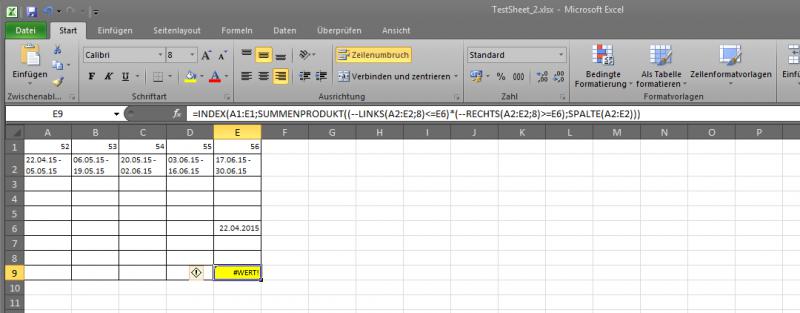

    danke für deine geduldige Hilfe. Ich habe die Datei mal so angepasst, dass es richtige Daten sind. Das "--" habe ich nur raus genommen, weil ich dann überhaupt einen Wert bekommen habe. Ohne "--" bekomme ich "56" und mit "--" bekomme ich "#WERT!".

  14. hiob
    hiob Erfahrener User
    hallo, schau dir mal zelle E3 an... da hat sich ein Leerzeichen hinters Datum "verirrt"... nimm's raus: dann geht's...!!!

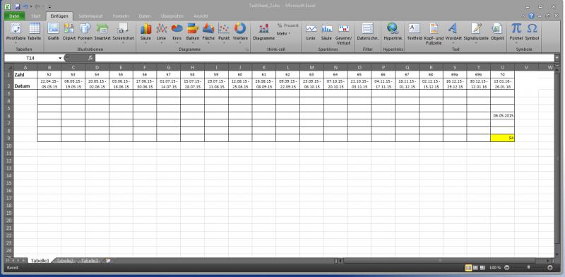

    Fehler gefunden... Noch keine Lösung, aber den Fehler! :) Meine Tabelle fängt nicht bei A(1) an. Selbst, wenn ich die Formel übernehme, addiert er genau die Anzahl der Felder, die ich zwischen A und dem Buchstaben den ich wirklich nutze, zu dem Ergebnis.
    *edit4*
    SPALTE(B2:U2)-1)
    -1 halt für die Anzahl der freien Felder, bevor die Tabelle anfängt... Aber vllt. gibt es ja auch eine "saubere Lösung" :)
