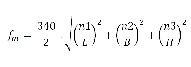

    Halli Hallo,
    versuche gerade eine Exeltabelle zu erstellen, die mir die Resonanzfrequenzen eines Raumes ausgibt.
    Die Variablen:
    L=Länge des Raumes
    B=Breite des Raumes
    H=Höhe des Raumes
    n1, n2, und n3 können auch sonstwie heißen, die sind Platzhalter für die Anzahl der Oberwellen und haben nur ganzzahlige Werte (1,2,3,4..) oder 0.
    Die Formel sieht so aus:
    f_m= 340/2 x √((n1/L)^2+(n2/B)^2+(n3/H)^2 )
    unten habe ich sie auch noch mal als Screenshot aus Word eingefügt.
    In Exel habe ich es so probiert:
    =PRODUKT(170;WURZEL(POTENZ(QUOTIENT(1;G4);2))+(POTENZ(QUOTIENT(1;G6);2))+(POTENZ(QUOTIENT(1;G8);2)))
    Wobei G4=Länge, G6=Breite und G8=Höhe sind.
    n1,n2 und n3 habe ich hier direkt eingesetzt. (1,1,1)
    Exel zeigt keinen Fehler an, herauskommen tut jedoch immer nur 0.
    Kann mir jemand helfen?
    Wo liegt der Fehler?
    Danke schonmal!

    QUOTIENT gibt den GANZZAHLIGEN Anteil zurück. Und wenn ne 1 geteilt wird, durch >1, kommt meist 0,....raus. ;-)
    Also entweder auf QUOTIENT verzichten oder damit leben!
    Auch hast Du Dich m.E. verklammert.
    Teste mal
    =PRODUKT(170;WURZEL(POTENZ(QUOTIENT(1;G4);2)+POTENZ(QUOTIENT(1;G6);2)+POTENZ(QUOTIENT(1;G8);2)))
    alternativ:
    =PRODUKT(170;WURZEL(POTENZ(1/G4;2)+POTENZ(1/G6;2)+POTENZ(1/G8;2)))

    dass Quotient nur den ganzzahligen Anteil rausgibt wusste ich nicht!
    Da lag auch das Problem, super!
    Deine Alternative
    hat das richtige Ergebnis rausgeschmissen!
    Ganz lieben Dank dafür!

    Eigentlich sind hier sämtliche Excel-Funktionen völlig überflüssig...
    =170*(G4^-2+G6^-2+G8^-2)^0,5
