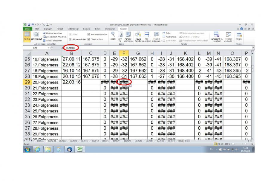

    Ich habe eine komplette Tabelle mit Formeln vorbereitet. Bei den Feldern ohne dazugehörige Werte erscheint ###.
    Wie kann ich diese "leer" schreiben lassen, aber die Formel ist noch im Hintergrund ??

    Das mit der Breite ist schon richtig, es wird dadurch ### angezeigt.
    Wird die Zeile breiter gezogen dann stehen Werte da, die ich aber ausgeblendet haben will. Weil ich die eigentlichen Daten nach und nach erst einfüge.
    Die Formeln sind recht einfache Sachen "das + das" oder "das - das" ...
    kalser24, 15. März 2016

    und trotzdem sehe ich sie nicht ;)
    Man kann das Feld schon leer lassen, aber ohne die Formeln zu kennen wird das reine Raterei.

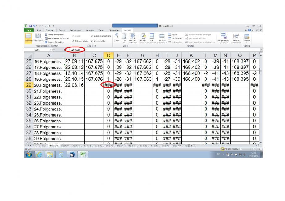

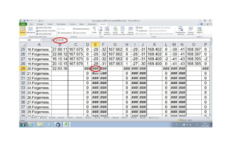

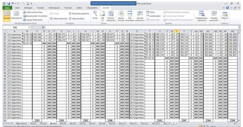

    Ich dächte mal irgendwo gesehen zu haben, dass man in die Formel etwas einbauen kann. Das Ergebnis wird dann erst beim Eintrag der richtigen Werte angezeigt. Die Tabelle wirkt dann auf jeden Fall übersichtlicher, wenn das unnötige Zeugs verborgen ist ...
    Hier nochmal 3 Bilder mit den Formeln:
    Formeln ohne Werte Excel2.jpg Formeln ohne Werte Excel3.jpg Formeln ohne Werte Excel4.jpg

    Hi, mach doch mal anstatt
    =(C29-C28)
    einfach
    =WENN(C29<>"";C29-C28;"")
    Dicken, 15. März 2016
  7. kalser24 Neuer User
    Genau, das ist es. Es funzt. Danke.
