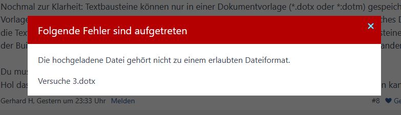

    Sorry, ich wusste nicht, dass man ein Word-Dokument unter verschiedenen Varianten abspeichern kann, das ist Neuland für mich. Habe es jetzt zuerst als .dotm- und dann als .dotx-Variante gespeichert, in beiden Fällen konnte ich es jedoch nicht uploaden, siehe Fehlermeldung im Anhang.

    Was das Hochladen betrifft, kannst du eine Datei hier immer als Zip-Datei hochladen.

    im Anhang die gezippte .dotx-Datei, hat jetzt mit dem Uploaden geklappt, Danke für den Tipp.

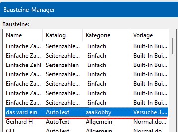

    in deiner Vorlage sind sehr wahrscheinlich deswegen keine Textbausteine drin, weil du bisher konsequent überlesen hast, wo du die Bausteine speichern musst, nämlich in deiner Vorlage (siehe angehängtes Bild "Baustein speichern").
    Es empfiehlt sich darüber hinaus, für diese Textbausteine eine eigene Kategorie zu erstellen, sonst siehst du im Bausteinkatalog auch noch den ganzen Sums der von Word mitgelieferten Bausteine.
    Im Bausteinmanager kannst du kontrollieren, ob du erfolgreich warst (siehe Bild). Dort hab ich eine Kategorie aaaRobby erstellt.

    Dass du hier Dokumentvorlagen aller Art nur gezippt hochladen kannst, hast du ja schon mitgekriegt.
