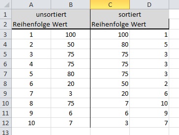

    Hallo liebe Forum-Mitglieder,
    ich habe folgendes Problem:
    ich habe folgende zweispaltige Tabelle, welche im Anhang als JPG zu finden ist.
    und hier die Formel in der Zelle C3
    =KGRÖSSTE($B$3:$B$12;1)
    und hier die Formel in der Zelle D1
    =VERGLEICH(KGRÖSSTE($B$3:$B$12;1);$B$3:$B$12;0)
    Die rot markierte eins wird nach unten gehend immer um eins erhöht.
    Ich habe nun das Problem, dass bei gleichen Werten er immer nur den ersten Wert nimmt. Bei den 75er Werten steht halt immer nur die "3". Aber korrekt wäre 3, dann 4, dann 8.
    Und noch eine Frage: wenn ich die Zelle C3 z.B. markiere und runterziehe, dann möchte ich dass er mir in der Formel alles so lässt, außer die rote "1". Diese soll dann immer um eins erhöht werden. Das macht er aber nicht. Er kopiert mir die Zelle immer aufs neue.
    Kann mir jemand weiterhelfen?
    Wenn möglich, würde ich eine Lösung ohne VBA-Code vorziehen.

    hi, meinst du so..:
    Arbeitsblatt mit dem Namen 'Tabelle1'
    ABCD
    211001001
    3250805
    4375753
    5475754
    6580755
    7620502
    873206
    9875710
    109669
    1110737
    ZelleFormel
    C2=KGRÖSSTE($B$2:$B$11;ZEILE(A1))
    D2=VERGLEICH(C2;$B$2:$B$11;0)+ZÄHLENWENN(C$2:C2;C2)-1

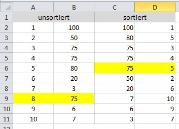

    Danke erstmal für Deine Antwort.
    Das ist fast das was ich suche.
    Wenn ich Deine Formeln auf die gesamte Tabelle anwende, dann bekomme ich bei dem dritten 75er Wert eine falsche Anzeige. er zeigt mir dann anstatt 8, eine 5 an.
    Er scheint ja immer zwei aufeinander folgende Zellen miteinander zu vergleichen. Das bedeutet, dass wie in meinem Fall, wenn mehrere Zellen übersprungen werden, er da einen falschen Wert anzeigt.
    Guck mal hier.

    hi, bei dieser konstellation geht..: Funktion"vergleich" bei mehreren gleichen Werten :cool:
    ABCD
    1unsortiertsortiert
    211001001
    3250805
    4375753
    5475754
    6580758
    7620502
    873206
    9875710
    109669
    1110737
    ZelleFormel
    D2{=KKLEINSTE(WENN($B$2:$B$11=C2;$A$2:$A$11);ZÄHLENWENN($C$2:C2;C2))}
    Achtung, Matrixformel enthalten!Die geschweiften Klammern{} werden nicht eingegeben.Verlassen Sie den Zelleneditor mit Strg+Shift + Enter, statt Enter alleine.
  5. soko78 Erfahrener User
    Ha, wie geil :)
    genau das habe ich gesucht. Wäre ich wohl von selber nicht drauf gekommen.
    Danke Euch beiden für Eure Hilfe!!!
