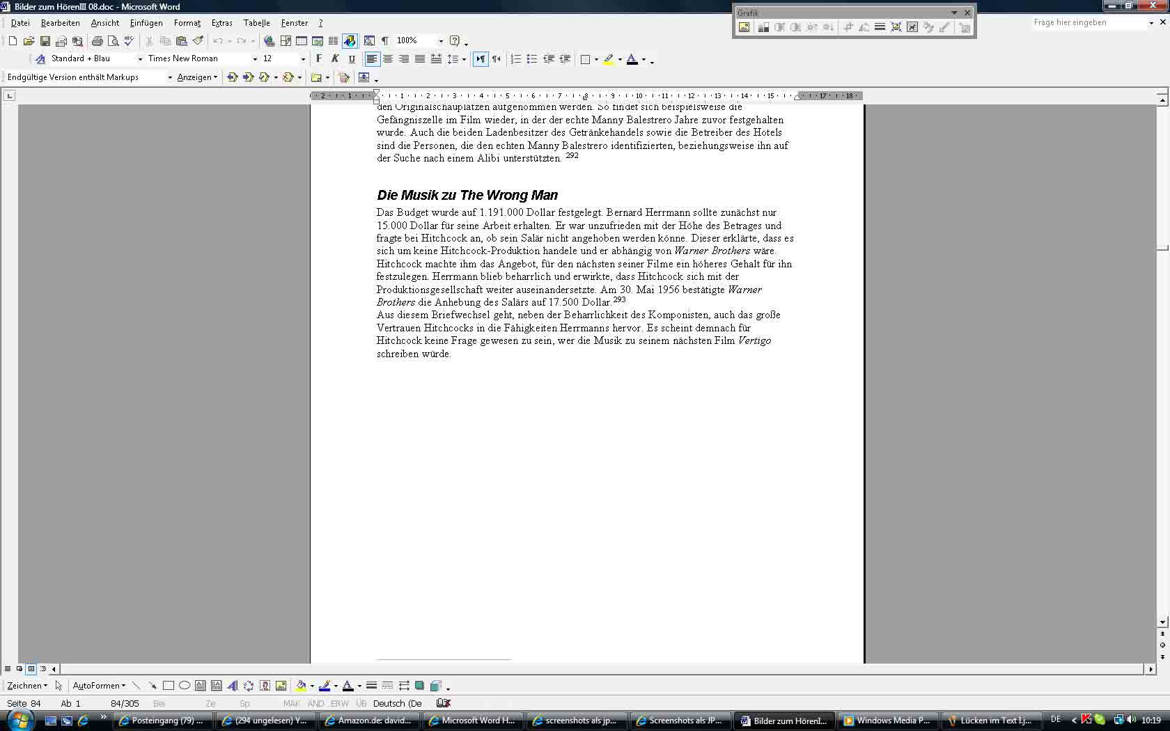

    Ich habe nochmal für die bessere Verständlichkeit Bildschirmfotos gemacht.
    Ich wäre für jede Hilfe dankbar.
    Thomas

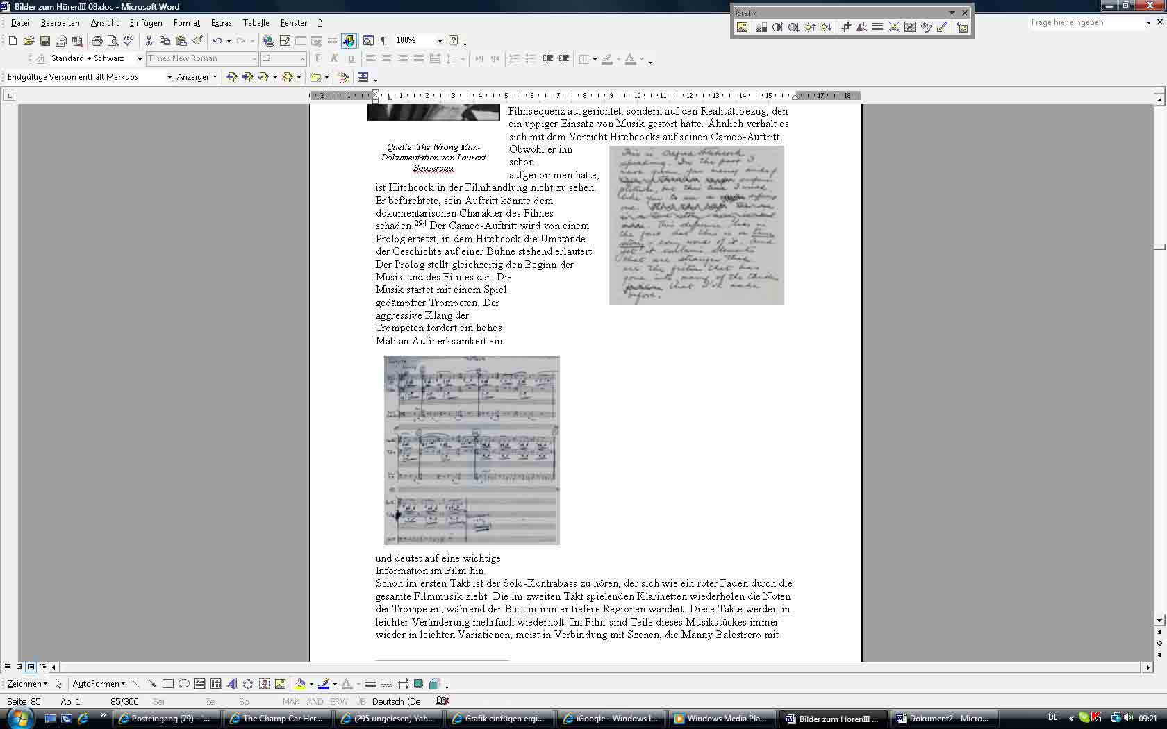

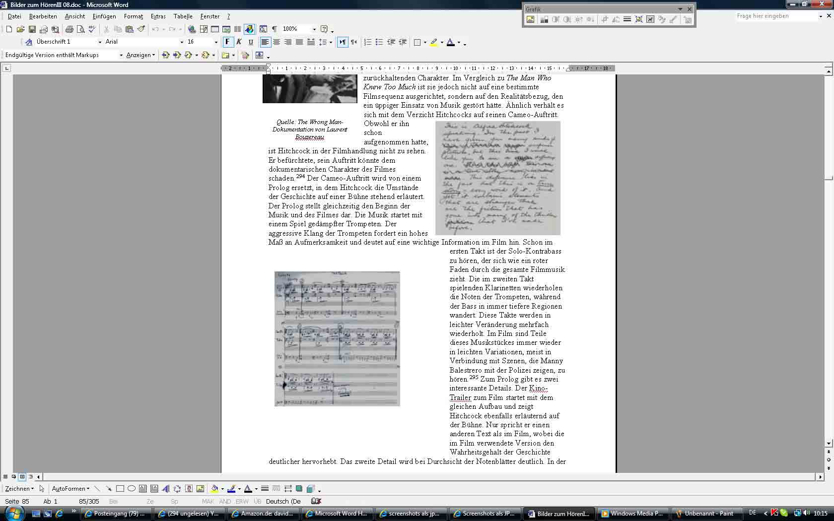

    Wenn ich mehrere Bilder auf einer Seite habe, kann ich den Übeltäter ausmachen. Wenn ich ihn verschiebe, verschiebe ich auch auf der anderen Seite den leeren Kasten mit. Wenn ich die Grafik herausnehme, verschwindet der ungewollte Absatz oder der leere Rahmen. Auf dem angehängten Bild habe ich auf der nachfolgenden Seite den Scan etwas verschoben. Wie zu sehen ist, verschiebt sich der Kasten auf der vorherigen Seite mit.
    Ein ratloser Thomas

    Es war letztendlich sehr einfach. Ich habe die Verankerung und das Häkchen 'mit Text verschieben' gelöst und nun sind die seltsamen Löcher verschoben. Nun muss ich bei der Endkorrektur sehr aufpassen, dass alles an der richtigen Stelle steht.
