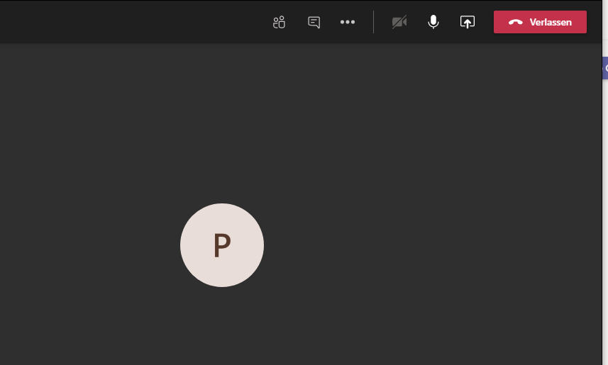

    Ich kann dann zwar den Anrufe starten, das entsprechende Fenster geht auch auf aber der Anruf gehen IMMER nur an die Mailbox des Angerufenen.
    Home und Business wird verwendet, mit Teams keine Anrufe möglich = immer Weiterleitung zur ... 8dc26813-14ed-450b-acde-6d42ea1f633f?upload=true.png
    Rückfrage per separaten Handy Anruf hat ergeben, dass auf der Mailbox keine Nachricht gespeichert wurde und das die Leitung nicht besetzt war.
    Selber eine Nummer wählen geht auch nicht da die Wähltastatur nicht angezeigt wird.

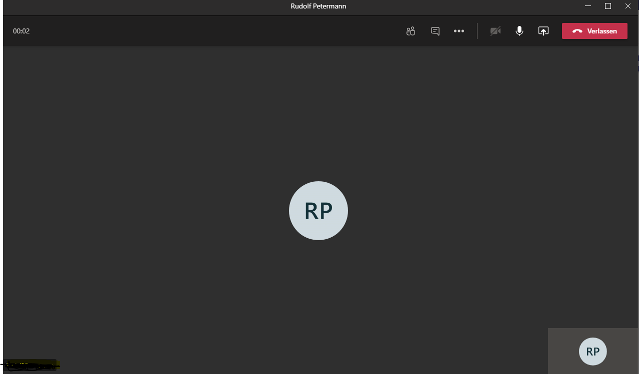

    Meine Kontakte werden immer als Offline angezeigt.
    In ihrem Firmennetzwerk sind sie aber Online und erreichbar.
    Spreche ich eine Nachricht auf ihren Anrufbeantworter erhalten sie diese nicht.
    Home und Business wird verwendet, mit Teams keine Anrufe möglich = immer Weiterleitung zur ... c74e36ab-44fd-45bc-8d64-f2bff44be4a6?upload=true.png
    Chatnachrichten erreichen sie ebenfalls nicht.

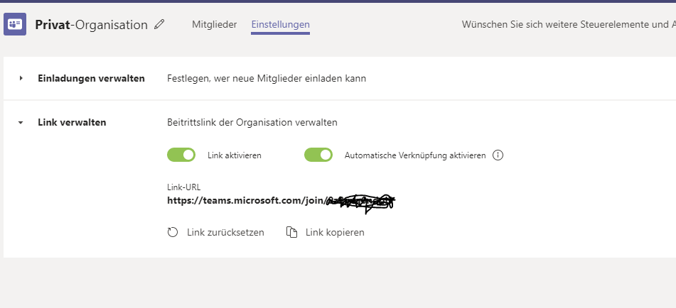

    Muss ich die externen Kollegen evtl. über diesen Link einladen?

    Ich habe jetzt Kollegen über die Teams IOS App eingeladen .
    Danach werden sie auch bei Teams in WIN 10 angezeigt und wir können kommunizieren.
    Ein kleiner Umweg aber es funktioniert.
