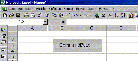

    Andererseits scheint das MS-Office sowieso recht eigenwillige Annahmen über Qualität zu haben. Ein Screenshot in den Photo-Editor und als GIF abgespeichert vermurkst einem jeden Button, der eigentlich nur aus einer grauen Fläche besteht, zu einem Gefissel von Schlieren. Irgendwie scheint das Ding auch für GIF vorher erstmal wie für JPG zu rechnen, blödsinnigerweise. Selbst nach dem Speichern sieht das Bild im Photo-Editor noch völlig ok aus. Das Ergebnis auf der Platte sieht aber eklatant anders aus, siehe Anhang.
