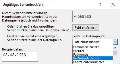

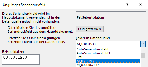

    Möchte ich aus der Vorlage nun das Dokument erstellen bekomme ich zweimal die Fehlermeldung, dass das Seriendruckfeld ungültig sei und ich "tausche" die Felder brav aus:
    Kombination von Feldfunktion (DISPLAYBARCODE) und Seriendruckfeldern Fehlermeldung01.png
    Kombination von Feldfunktion (DISPLAYBARCODE) und Seriendruckfeldern Fehlermeldung02.png
    Anschließend wird der QR-Code wie gewünscht dargestellt.
    Kann sich jemand erklären, wieso die Fehlermeldungen erscheinen und wie man sie loswerden könnte?

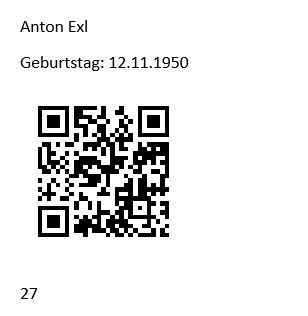

    ich habe jetzt das Ganze mit einer typischen Datenbank von mir getestet und habe in einem Word-Dokument mehrere Seriendruckfelder wie folgt platziert:
    {MERGEFIELD VORNAME } {MERGEFIELD NACHNAME }
    Geburtstag: { MERGEFIELD GEBDATUM \@ "dd.MM.yyyy" }
    { DISPLAYBARCODE "Geburtsdatum: { MERGEFIELD GEBDATUM \@ "dd.MM.yyyy"}" QR \q 3}
    { MERGEFIELD SatzNr }
    { NEXT }
    Wie du dich leicht überzeugen kannst, ist im QR-Code die Information "Geburtsdatum: 12.11.1950" enthalten. Wie du siehst, funktioniert es so bestens.
    Worauf ich sicherheitshalber auch noch hinweisen möchte, ist Folgendes: Du darfst die geschweiften Klammern { … } bei den vorgenannten Seriendruckfeldern niemals direkt über die Tastatur eingeben, sondern du musst dafür stets die Tastenkombination Strg+F9 verwenden. Es erscheint daraufhin das Klammernpaar { }, in welches du dann weitere Zeichen über die Tastatur eingeben darfst.
    Exl121150, 30. Januar 2020
