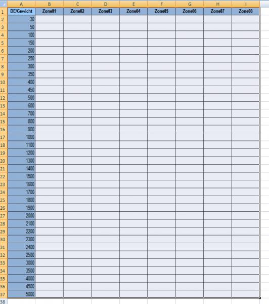

    Berechnet werden diese Kosten nach Zonen, in die die Sendungen zugestellt werden und in das Gewicht der Sendung. (Dargestellt in einer Matrix). Eine Sendung in die Zone I mit einem Gewicht von 0-50 Kg Kostet beispielsweise 14,11 € und ab 50-100 Kg kostet sie 14,64 € usw.
    Mit einer Index-Funktion habe ich bereits fast die Lösung würde ich sagen. Das Problem ist aber, dass in meiner Matrix nur eine Stafflung nach Gewicht wie folgt dargestellt ist. 50 / 100 / 150.....usw. Wiegt eine Sendung nun genau 50, 100 oder 150 Kilo spuckt mir meine Formel einen Wert aus. Liegt das Gewicht aber jetzt bei 66 kg, versteht die Formel nicht mehr, dass Sie auf die Spalte mit 100 Kg zugreifen muss. Kann mir wer helfen?

    Kostenkalkulation nach Zonen und Gewicht 2016-11-24 13_58_59-Microsoft Excel - Mappe1.xlsx.jpg
    hier mal die Matrix - ich hoffe es kann wer helfen.
    Problem ist mit der Funktion =INDEX(B2:I37;VERGLEICH(ZONE;B1:I1);WENNFEHLER(VERGLEICH(GEWICHT;A2:A37)+(ZÄHLENWENN(A2:A37;GEWICHT)=0);1))
    Das sie mir in manchen Zeilen einen BEZUG ausgibt - Speziell fällt mir das bei hohen Gewichten auf Bsp. 664 KG oder 885 KG Sendungen. Zudem funktioniert sie noch nicht richtig.

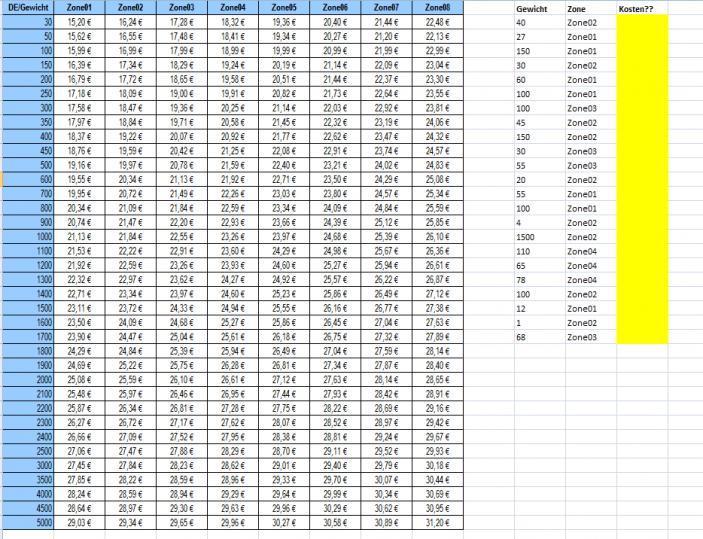

    siehe Anhang Kostenkalkulation nach Zonen und Gewicht 2016-11-24 14_30_58-Microsoft Excel - Beispieldatei.xlsx.jpg
    hoffe es ist okay als Grafik, leider finde ich die Funktion nicht, wie man eine Excel Datei hochlädt.

    entweder du stellst die Gewichte in Spalte A um, so dass sie immer den Anfang einer Gewichtsklasse nennen (also in A2 0, in A3 31, in A4 101, in A5 151, usw.), und nimmst dann folgende Formel:
    =INDEX($A$1:$I$37;VERGLEICH(K2;$A$1:$A$37;1);VERGLEICH(L2;$A$1:$I$1;0))
    Oder du nimmst folgende Formel:
    =WENN(K2<$A$2;WVERWEIS(L2;$B$1:$I$2;2;0);INDEX($A$1:$I$37;VERGLEICH(K2;$A$1:$A$37;1);VERGLEICH(L2;$A$1:$I$1;0)))
    Auf jeden Fall solltest du deine Zahlen auch als Zahlen formatieren! Oder hat es einen bestimmten Grund das die Gewichte als TEXT formatiert sind?

    oder so:
    =INDEX($B$2:$I$37;WENNFEHLER(VERGLEICH(K2;$A$2:$A$37;1)+1;1)-ZÄHLENWENN($A$2:$A$37;K2);RECHTS(L2;1)*1)

  9. Desox User
    Vielen Dank an euch beide, es funktioniert super.
    Danke Danke Danke!!! :-)
