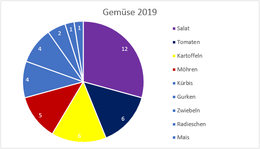

  3. Guten Morgen Karin,
    vielen Dank! Nicht umsonst eine Legende. Deine Antworten haben mir schon öfters geholfen.
    Ich muss ja die bedingte Formatierung nehmen, da sich die Reihenfolge ändern kann und die Farbe somit "mitgenommen" wird. :-)
    Bei Gemüse 2019 wird noch ein Fehler angezeigt.
    In meiner eigentlichen Excel passt aber alles.
