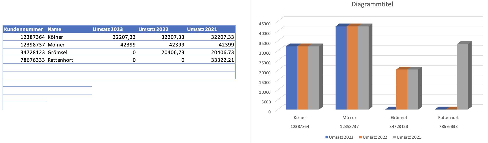

  2. Roger 57 hat Ahnung
    „Die Tabelle ist ja nur schnell zusammengeschustert, zur Anschaulichmachung“
    ja genau.
    Alles in ein Tabelle, wat is?
    Könnte dann so aussehen. Das Diagramm ist dann für Chefe.
    Die Kundennummer wird über ein DropDown ausgewählt.
    Roger

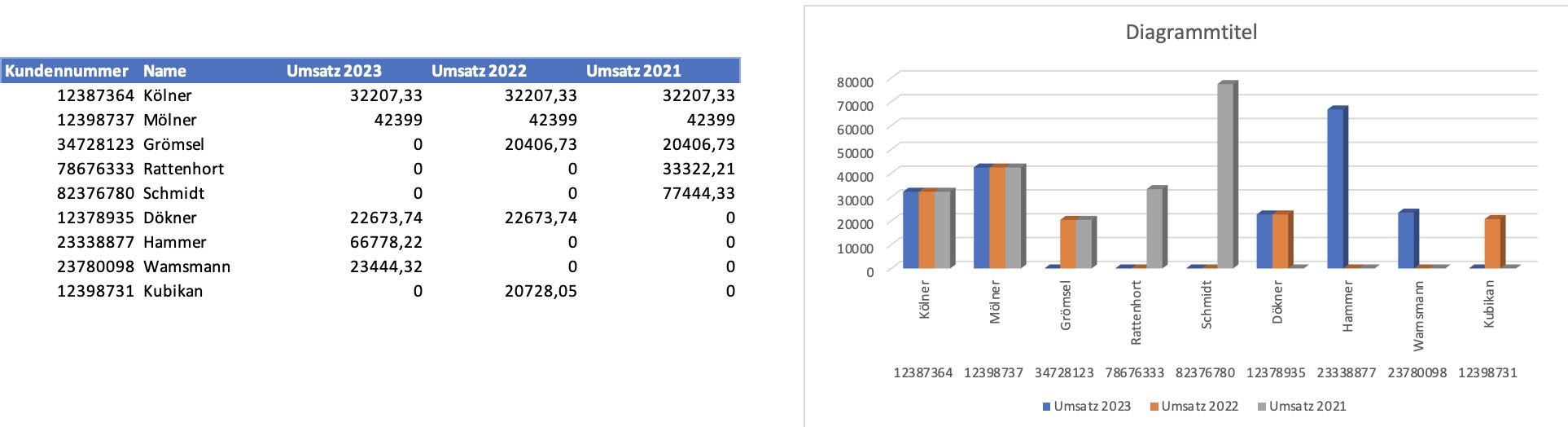

  4. Andreas7611 Erfahrener User
    Kundenumsatz Tabelle ggf. mit Grafik
    So, langes Wochenende vorbei, ab jetzt kann es weitergehen.
    Danke an Hajo für die große Mühe. Das klappt super, so wie ich es mir vorgestellt habe. Ich werde mich mal mit dem Makro/VBA beschäftigen, damit ich das auch möglichst verstehe.
    Ich hatte in den letzten Tagen auch schon gegrübelt, ob es eine Möglichkeit gibt eine Tabelle zu "säubern". Also ich kopiere quasi alle Daten des Jahre in eine Tabelle, verschiebe die Gesamtsumme in das Feld des jeweiligen Jahres und dann fügt Excel alle Einträge mit z.B. gleicher Kundennummer in eine Zeile zusammen. Aber ich weiß nicht, ob das dann leichter gegangen wäre. Aber das kleine Programm dort ist natürlich auch genial. Danke dafür
    Andreas7611, 7. Oktober 2024
