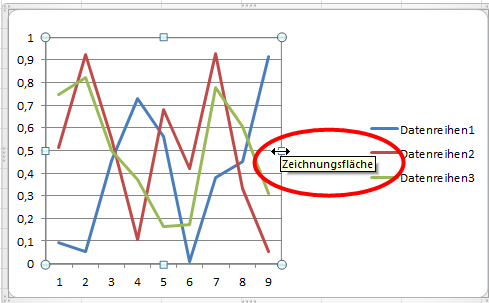

    Hallo!
    Ich habe ein folgendes Problem:
    Ich habe ein Linendiagrammtyp (siehe Bild). Ich möchte, dass dort die x-Achse einen Parametrischen Abstand von jeweils 1cm (in wirklichkeit 1cm!) hat. In der Skalierungseinstellung, sehe ich nur Werte ohne Einheit. Ich weiß nicht mehr weiter....
    Danke im vorraus für die hilfe

    Moin,
    1 cm auf dem Bildschirm ist nicht immer 1 cm auf dem Papier ...
    Zur Veränderung: Klicke in die freie Fläche des Diagrammbereichs und passe dann die Breite auf deine Bedürfnisse an. Und dein bester Freund ist dann natürlich ein Lineal.
    Ansonsten: Per VBA, hier ist das Stichwort: ActiveChart.PlotArea.Width

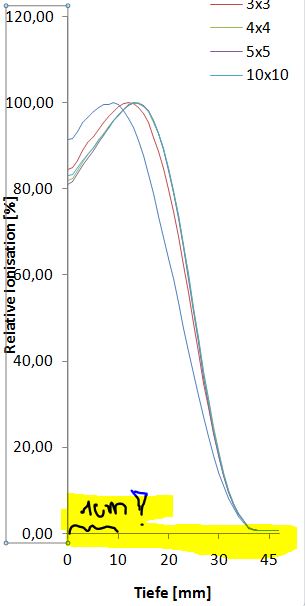

    Danke für deine Antwort! Das hat sehr gohilfen! Allerdings habe ich noch ein poblem...
    Allerdings ist es nicht so einfach wie gedacht.
    In Excel hat man nur die Möglichkeit, jeden *X*-ten Wert der Tabelle als Maßstab zu wählen.
    Dies ist das Problem, als Beispiel lauten die Messwerte z.B.:

    Hier ist halt keine Kontinuierliche Abfolge der x-Werte (1,2,3,4,5) sondern (1.5,3,4.5 usw)
    Excel schafft es zwar die fehlenden Werte Graphisch zu interpolieren, aber nicht als Achse. Hier kann ich ihm nicht sagen "Jeder Strichabstand soll 1cm betragen" sondern "nehme jeden 3 Messwert als Strichabstand)...

    benutze eine Hilfsdatenreihe mit deinen Anzeigewerten als X-Werte und 0 als Y-Werte und formatiere die Marker als "+". Diese Datenreihe liegt auf der X-Achse und die Marker genau an deinen "irregulären" X-Werten. Blende die Beschriftungslabel ein und formatiere sie auf Position: Unter. Zeige nicht wie standardmäßig den Y-Wert an sondern den X-Wert und zeichne die X-Achse ohne Datenbeschriftung. Diese Hilfsdatenreihe simuliert dann die Achsenbeschriftung.
    Wichtig ist dabei noch, dass du kein Linien- sondenr ein Punkt(XY)-Diagramm benutzt, denn im Liniendiagramm sind die Abstände der Rubriken immer äquidistant, gleichgültig welche tatsächlichen Abstände zwischen den Datenpunkten vorliegen.
