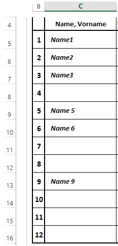

    Die Lösung ist bestimmt ganz einfach... ich komm jedoch nicht drauf.
    Ich habe ein Liste mit Namen und davor steht einer Nummer. Es kann jedoch vorkommen, das eine Nummer ohne Namen bleibt. (sh. Anhang)
    Nun soll diese Liste zusammengefasst werden, d.h. die Zeile(n) ohne Namen sollen herausgefiltert werden. Diese neue Liste soll nun an einer anderen Stellen im Dokument angezeigt werden.
    Aus der Beispielliste soll demnach folgende Reihenfolge als Endresultat an einer anderen Stelle im Dokument übrigbleiben:
    1 Name1
    2 Name2
    3 Name3
    5 Name5
    6 Name6
    9 Name9
    Kann mir bitte jemand helfen?
    Danke

    so ggf.
    NrName Liste
    1Name1 1Name1
    2Name2 2Name2
    3Name3 3Name3
    4 5Name5
    5Name5 6Name6
    6Name6 9Name9
    7 #ZAHL!#ZAHL!
    8 #ZAHL!#ZAHL!
    9Name9 #ZAHL!#ZAHL!
    10 #ZAHL!#ZAHL!
    ZelleFormel
    D2{=INDEX(A$2:A$20;KKLEINSTE(WENN($B$2:$B$20<>"";$A$2:$A$20);ZEILE(A1)))}
    Achtung, Matrixformel enthalten!Die geschweiften Klammern{} werden nicht eingegeben.Verlassen Sie den Zelleneditor mit Strg+Shift + Enter, statt Enter alleine.

    hi René, hier brauchts doch kein INDEX() umzu, oder? auch eine PT-lösung wäre machbar..:
    Arbeitsblatt mit dem Namen 'Tabelle2'
    ABCDEFGHI
    1NrName Liste NameSumme von Nr
    21Name1 1Name11 Name11
    32Name2 2Name22 Name22
    43Name3 3Name33 Name33
    54 5Name55 Name55
    65Name5 6Name66 Name66
    76Name6 9Name99 Name99
    ZelleFormel
    F2{=KKLEINSTE(WENN($B$2:$B$16<>"";$A$2:$A$16);ZEILE(A1))}

    Hallo Jörg,
    ob oder ob nicht, darüber hatte ich mir keine Gedanken gemacht.:D
    Eine PT-Lösung wäre sicher angebrachter, wenn nicht sogar der Autofilter schon reichen würde.
    Da aber der TE sich nicht gemeldet hat....???;)
