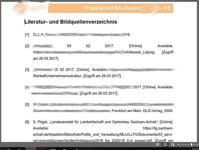

    Hallo in die Runde,
    ich bin Student und arbeite gerade mit Word 2016 an meiner 3 Projektarbeit.
    Ich habe bereits bei meiner 2. gemerkt, dass etwas mit dem Literaturverzeichnis nicht stimmt. Habe es dann aber mit friemeln wieder provisorisch kurz vor dem drucken i.O. gebracht.
    Da es einmal sehr viel Arbeit gemacht hat mit Deckblätter, Kopfzeilen, Füßzeilen, Anlagenüberschriften etc alles ordentlich einzustellen, möchte ich nicht ein neues Word-Dokument aufbauen, sondern das alte wieder nutzen und reparieren.
    Nun zum Problem:
    Wenn ich mein Literaturverzeichnis aktualisiere, dann zerschießt er mir das Layout. D.h. Literaturverzeichnis beginnt in der Kopfzeile und die Quellen liegen über den Quellen-Nummerierungen (siehe Bilder)
    Ich habe bereits die gesamten Einstellungen unter Formatvorlagen Literaturverzeichnis auf die gleichen Einstellungen zurück gestellt wie in einem nackten Word-Dokument, wo ein neu eingefügtes Literaturverzeichnis auch funktioniert. Das hat aber nicht viel gebracht.
    Das Problem muss irgendwo anders liegen kann mir Jemand helfen?
    Nach der Aktualisierung:
    (die Quellangaben gehen noch bis über die Kopfzeile)
    TMOtto, 17. Juni 2018
  2. Ich hab nun doch die Zeit investiert und ein neues Word-Dokument erstellt.
    Allerdings ist das Literaturverzeichnis wieder "kaputt gegangen" nachdem ich den Text aus der alten Datei in die neue kopiert habe.
    Das Literaturverzeichnis geht nun zwar nicht mehr in die Fuß- und Kopfzeile über, aber die Tabellenspalte für die Nummerrierung wird nach dem aktualisieren immernoch ganz schmal. Zieh ich sie nach rechts breiter reißt es automatisch die rechts Tabellenspalte mit dem Quelleninhalt über die Seitenbegrenzung. Dort ist es mir incht mehr möglich die rechts Spaltenbegrenzung zurückzuholen.
    Außerdem habe ich nun das Problem, dass die Formatvorlage des Standard-Textes nicht gespeichert wird. Wenn ich das Dokument neu öffne habe ich jedesmal den hängenden Einzug trotz speichern.
    TMOtto, 24. Juni 2018

    Hallo TMOtto,
    Ohne dass du uns das Dokument zeigst (nicht als Bild!), in dem das Problem auftritt, wird man dir kaum helfen können.
    Hasso, 26. Juni 2018
  5. Hier die Word-Datei
    TMOtto, 26. Juni 2018
  6. Hallo TMOtto,
    hättest du es gerne so?
  7. Gerhard H Erfahrener User
    das Problem liegt an der Quelle Nr. 5 (Pögel). Da geht der Link ab llg.sachsen-ohne weitere Leerzeichen über zwei Zeilen. Das wird wie 1 Wort behandelt und entsprechend die Spalte 2 zu Lasten der Spalte 1 bis aufs Maximum ausgedehnt.
    Abhilfe wäre, das Zitat bei Quellen verwalten durch Einfügen eines oder zweier Leerzeichen zu verunstalten. Wenn das Literaturverzeichnis dann aktualisiert wird, hat die Spalte 1 wieder die Breite, die ihr zusteht.
    (@Hasso: Wenn ich deine Lösung aktualisiere, ist das Ausgangsproblem aus o.g. Gründen wieder da)
    Gerhard H, 26. Juni 2018

  9. Vielen Dank für die Antworten.
    Aber warum ist vor der Aktualisierung auch mit der Pögel-Quelle noch alles i.O. und danach nicht mehr?
    Also für das nachträgliche Korrigieren ist es schonmal eine Option mit den Leerzechen, aber wenn ich wieder aktualisiere ist wieder alles futsch.
    Ich versteh auch nicht warum er die Formatvorlage für den Standard-Text nicht speichert. jedes Mal ist der hängende Einzug und Calibri statt Arial drin.
    TMOtto, 2. Juli 2018
  10. Gerhard H Erfahrener User
    Hallo nochmal
    ...Option mit den Leerzechen, aber wenn ich wieder aktualisiere ist wieder alles futsch
    Wenn ich die Leerzeichen in der Quellenangabe nicht im Literaturverzeichnis selber einfüge, sondern unter Quellen verwalten, überstehen diese auch eine Aktualisierung und die Nummernspalte bleibt breit genug.
    ...warum er die Formatvorlage für den Standard-Text nicht speichert. Jedes Mal ist der hängende Einzug und Calibri statt Arial drin.
    Die Formatierung des Literaturverzeichnisses regelst du nicht direkt im Literaturverzeichnis, sondern über die gleichnamige Formatvorlage. Was du da angibst, übersteht auch Aktualisierungen.
    Gerhard H, 2. Juli 2018
  11. Ich ändere die Schrift unter Formatvorlagen. Dazu wähle ich die Formatvorlage Standard mit Rechtsklick aus. Dann gehe ich auf 'Ändern' und dort stelle ich unter Absatz und in dem ersten Übersichtsfenster die Schrift ein, die ja nicht nur in der Tabelle ist, sondern auch im Rest der Word-Datei als normaler fortlaufender Text (ohne Überschriften etc.)
    Die Schrift und der Einzug ist nach dem Dokument-Neustart wieder mit hängendem Einzug und Calibri. Sowohl in der Tabelle als auch außerhalb.
    TMOtto, 3. Juli 2018
