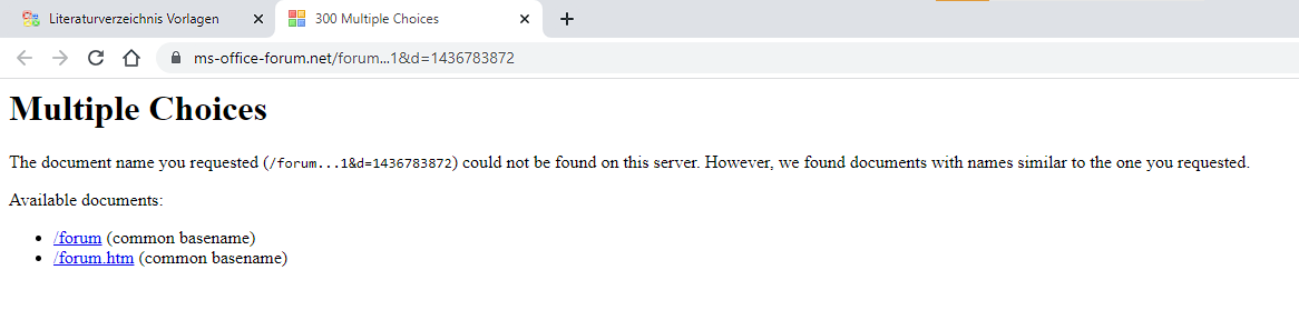

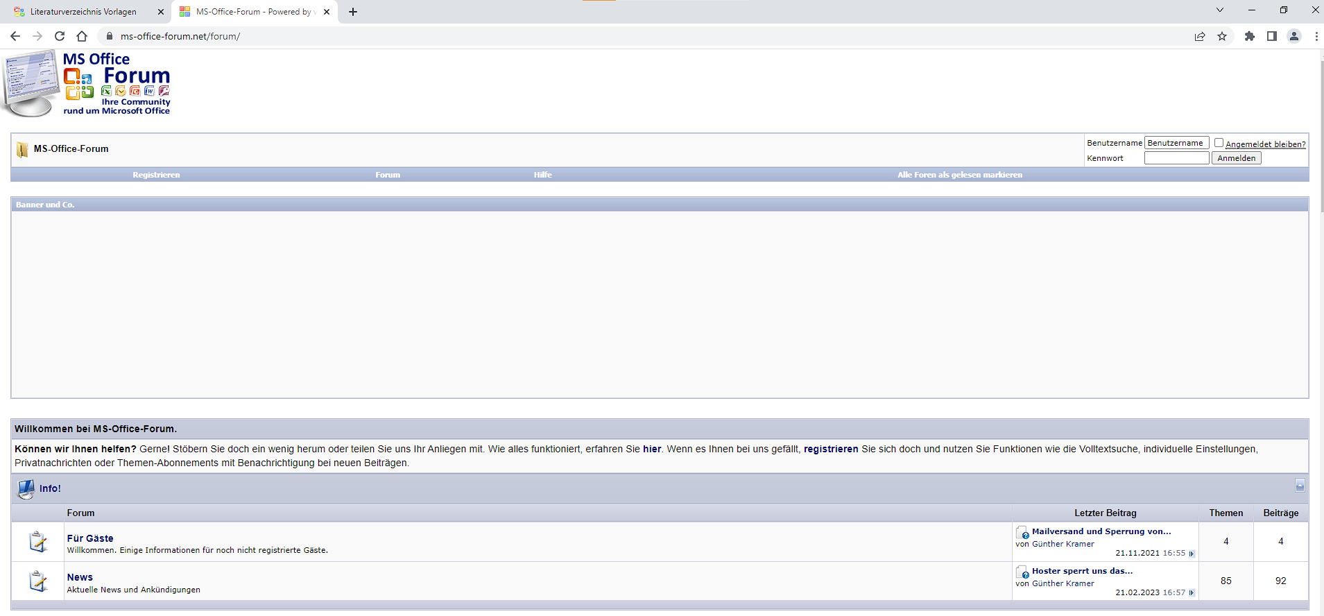

  12. Hallo,
    ich möchte die "Tag_Style.XSL" ebenfalls als Vorlage für mein Literaturverzeichnis nutzen. Wenn ich jedoch auf den Link klicke, erhalte ich die folgende Fehlermeldung (siehe Anhang "Fehlermeldung").
    Egal auf welchen Link ich im Anschluss klicke, ich lande immer im Startfenster (siehe Anhang "Startfenster").
    Kann mir bitte jemand weiterhelfen bzw. mir einen Tipp geben, woran es liegen könnte? Ist es möglich, die "Tag_Style.XSL" in diesem Forum direkt als ".zip"-Datei bereitzustellen?
    Vielen Dank!
