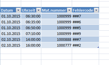

    Hallo Leute,
    ich habe zwar schon ein solches Thema hier gelesen, jedoch werde ich daraus nicht ganz schlau.
    Ich möchte eine sich ständig erweiternde Tabelle in ein anderes Tabellenblatt kopieren. Der Clou dabei ist jedoch, dass die Spalte "Datum" als SVerweis genutzt werden soll. Sprich: ich möchte ein beliebiges Datum in das neue Tabellenblatt eingeben und dazu alle Einträge der dazugehörigen Spalten ausgegeben bekommen. Es kommt vor, dass ein Datum öfter eingetragen wird. d.h. es gibt für ein Datum auch mehrere Spalteneinträge. (Ich möchte das nicht über einen Filter machen. Ein Sverweis ware mir da lieber:/ )
    Bsp:
    Datum Uhrzeit Code
    01.01.2015 09:30:00 ###7
    01.01.2015 09:31:00 ###9
    02.01.2015 17:00:00 ###2
    usw...
    Könnt ihr mir helfen?
  3. Nodody User
    Hier mal ein kleines Bsp, mom.
  4. Nodody User
    Matrixtabelle SVerweis in anderem Tabellenblatt
    Habe leider Probleme diesen Lösungsansätzen.
    Vielleicht habe ich es auch nciht ganz deutlich beschrieben.
    Aus meiner dynamischen Tabelle, die sich immer erweitert möchte ich die Werte in ein anderes Tabellenblatt auslesen. Sprich: Ansatz Sverweis klingt schonmal gut. Wenn ich das alles getan habe, möchte ich dieses Tabellenblatt mit Grafiken und Filtern bestücken können, ohne nicht mehr aktuell zu sein. Wenn sich also was in der dynamischen Tabelle ändert, muss es auch in den Grafiken zusehen sein. Ich habe da schon einen ähnliche Beitrag gelesen, in dem ein Sverweis in einem WVerweis verschachtelt war. Vielleicht ware das ja ein gutter Ansatz?
  5. steve1da Office Guru
    bei den Lösungen im Link werden sich auch Grafiken die sich auf die Daten beziehen, automatisch angepasst - weil sich die Liste der Grunddaten anpasst.
    Poste doch mal eine Beispieldatei, dann wird das Helfen wesentlich einfacher.
    steve1da, 22. Oktober 2015
  6. Nodody User
    Ok habe mal eine ähnliche Excel erstellt. Leider funktioniert da gar nichts Matrixtabelle SVerweis in anderem Tabellenblatt :(
  7. steve1da Office Guru
    sooo ganz verkehrt warst du schon mal nicht unterwegs! ;)
    Ich habe aus der Auswertungstabelle mal das 2. Datum herausgenommen, da ja alle Datensätze zu einem Datum angezeigt werden sollen - jedenfalls hatte ich das so verstanden. In C3 zum nach rechts und nach unten kopieren:
    {=WENNFEHLER(INDEX('dynamische Tabelle'!C$4:C$40;KKLEINSTE(WENN('dynamische Tabelle'!$B$4:$B$40=$B$3;ZEILE($4:$40)-3);ZEILE(A1)));"")}
    Die Formel mit Strg-Shift-Enter abschließen, aber das hattest du ja getan.
    Spalte C musst du noch als Uhrzeit formatieren.
  8. Nodody User
    Juhu, danke :) Du bist mein Lebensretter :)
    Ich gucke jetzt mal schnell durch, ob meine Fragen damit schon geklärt sind.
    Liebe Grüße
    Paul
