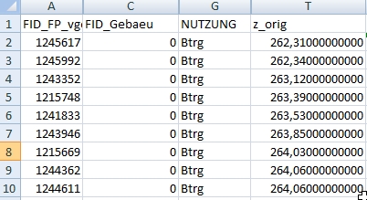

    Vielleicht erst einmal zu meiner Tabellenform: Es handelt sich um Laserscandaten, welche mit einem Häusergrundriß verschnitten wurden.
    >Die Spalte FID_Gebaeu enthält Zahlen von 0 bis 4502 (=Häuseranzahl)
    ein Haus wird durch mehrere Laserpunkte repäsentiert
    >Die Spalte z_orig enthält die Höheninformation des jeweiligen Punktes
    >Die Spalte NUTZUNG und FID_FP_vge sind nicht relevant
    Insgesamt besteht die Tabelle aus 210274 Zeilen und sie ist auch schon geodnet zunächst aufsteigend nach FID_Gebau und dann ausfsteigend nach z_orig (da ein Median ja eine aufsteigend geordnete Reihenfolge benötigt)

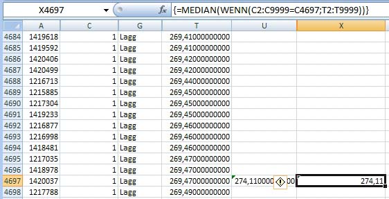

    1. Ich bekomme so ein grünes Dreieck li oben mit der Fehlermeldung: Die Formel in dieser Zelle bezieht sich auf einen Bereich, der an weitere Zahlen angrenzt (siehe Tabelle_2)
    --> Was heißt das für mich? Kann ich das irgnorieren? Weil das Ergbnis des Medians stimmt!!!

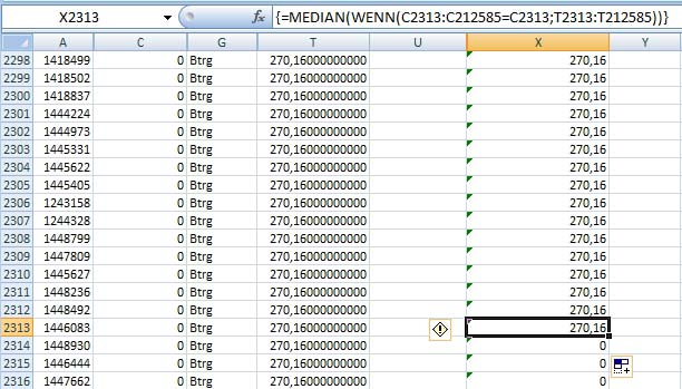

    2. Irgendwann in Zeile 2313 erscheinen nur noch Nullen (siehe Tabelle_3)
    -->wieso macht das Programm das auf einmal?
    ---> ist die Datenemenge vielleicht einfach zu viel?

    Das grüne Dreieck ist eine Warnung, dass dein Datenbereich möglicherweise größer ist als von Zeile 2 bis 9999. Falls Excel sich in deinem Fall dort irren sollte, dann kannst du die Warnung ignorieren.
    Für dein zweites Problem mit den Nullen habe ich jetzt allerdings aus der Ferne auch keine Erklärung. An der Größe des Bereichs dürfte es eigentlich nicht liegen, da Excel seit der Version 2007 in Matrixformeln sogar auch gesamte Spalten verarbeiten kann, also
    =MEDIAN(WENN(C:C=C2;T:T))
    (Allerdings treibt das die Rechenzeit auch entsprechend in die Höhe...)
