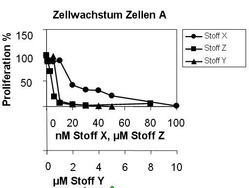

    Wie kann ich denn einem Diagramm mehrere Rubrikenachsen oder zumindest der X-Achse mehrere Beschriftungen geben? (Ich möchte die Wirkung verschiedener Stoffe mit ganz unterschiedlichen Konzentrationsbereichen abbilden.)
    Habe zwar was von ner Sekundärachse gesehen, aber die betrifft ja die Y-Achse und wird auf der rechten Diagrammseite angezeigt - also nicht das, was ich brauche...

    Ein Diagramm stellt den Verlauf von Funktionen in Abhängigkeit und entlang der x-Achse dar. Eine zusätzliche x-Achse mit anderer Skalierung ergibt keinen Sinn, denn das wäre ein zweites, unabhängiges Diagramm.

    Doch, doch. Ich möchte mehrere Kurvenverläufe (von verschiedenen getesteten Stoffen) in ein und demselben Diagramm darstellen. Da diese ganz unterschiedliche Konzentrationsbereiche haben, muss man diese untereinander Aufführen - die zugehörigen Stoffe müssen natürlich daneben benannt werden.
    Grundsätzlich geht das und wird in vielen Publikationen auch so gemacht. Der Sinn liegt darin, darzustellen, bei welchen Konzentrationen diese Stoffe ähnliche Effekte erzielen (da die Y-Achse ja identisch ist).

    Jetzt verstehe ich gar nichts mehr. Wenn die y-Achse identisch ist, dann kann doch die x und y-Achse ausgetauscht werden, die x-Achse wäre dann identisch während die Kurvenscharen die y-Werte als Funktion (Fx) der x-Achsen-Werte darstellen.

    Ich meinte, die Y-Achse ist für alle Datenreihen identisch (nämlich 0-100%), auf der X-Achse stehen ansteigend die einzelnen Konzentrationen der verschiedenen Stoffe. Ich hänge mal eine Abbildung an. Diese wurde aber mit PowerPoint erstellt, und ich finde sie nicht wirklich schön...

    Die Kurven sind eine Funktion der %-Werte (Fvon%). Üblich ist bei Excel und in der übrigen mathematischen Welt ist, dass der Vorgabewert (%) auf der x-Achse liegt und die Resultate auf der Y-Achse. Es ist aber immer nur eine Vorgabeachse möglich.

    Jaja, die Nacht... Vielen Dank für die Mühe! Ich bin es echt andersrum gewöhnt - in der Medizin wird's so zumindest meistens gemacht. Werde es dann wohl improvisieren oder doch mit PowerPoint machen müssen...
