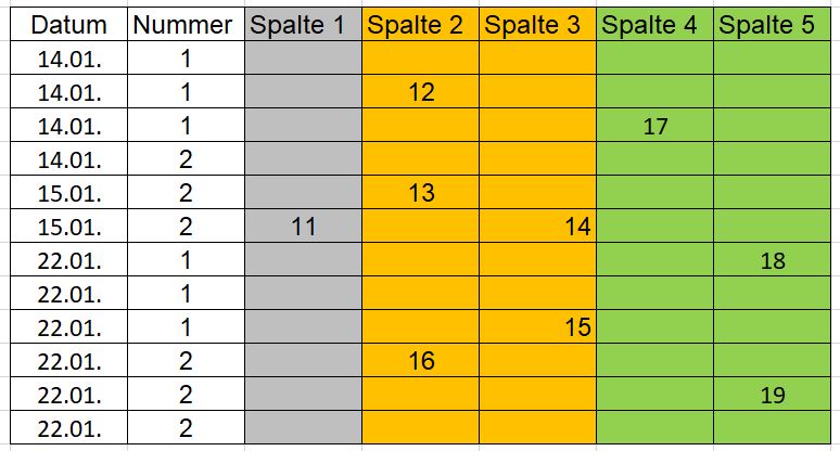

    ich habe ein Problem bei dem ich nicht weiterkomme.
    Ich benötige eine Suche nach Datum und Nummer gleichzeitig und es müssen alle Werte (nicht nur der erste wie mit SVERWEIS) ausgegeben werden.
    Siehe Bild im Anhang!
    Beispiel: Suche nach 15.01. mit Nummer 2
    Ergebnis: 13, 14, 11
    Kann mit jemand weiterhelfen? Viele Lieben Dank!
    Grüße
    Chris

    Hallo Chris,
    für's Erste erstmal folgende Formel:
    =SVERWEIS(A15;WENN(B1:B9=B15;A1:C9;"");3;0)
    wobei in meiner Testdatei in A15 und B15 die Suchkriterien stehen. Die Formel ist eine Matrixformel und nicht mit Enter sondern Strg+Umschalt+Enter abzuschließen.
    Ich würde jetzt über mehrere WENN's die einzelnen Spalten abfragen und per VERKETTEN zusammensetzen. Ist dann natürlich ein eher unhandliches Formelmonster.
    Lutz

  3. Hallo Lutz,
    danke für Deine schnelle Antwort.
    Leider gibt die SVERWEIS-Funktion nur immer den ersten gefundenen Wert aus. Ich benötige jedoch ALLE Werte auf die die Kriterien zutreffen. Im Endeffekt müssen dann noch alle Werte (mit den passenden Kriterien) zusammen gerechnet werden.
    Oder habe ich bei Deinem Vorschlag etwas übersehen?
    Grüße
    Chris

    Hallo Chris,
    stimmt... SVERWEIS nimmt nur den ersten auftretenden Wert.
    Aber wenn Du die Summe brauchst nimm doch SUMMEWENNS:
    =SUMMEWENNS(D1:D9;A1:A9;A15;B1:B9;B15)+SUMMEWENNS(E1:E9;A1:A9;A15;B1:B9;B15)+SUMMEWENNS(C1:C9;A1:A9;A15;B1:B9;B15)
    Die Kriterien stehen in A15 und B15, die ausgewerteten Spalten sind C, D und E.
    Leider kann SUMMEWENNS keinen mehrspaltigen Bereich auswerten.
    Lutz

  5. JAAAA!!!!
    Vielen Dank, Lutz! Und sogar noch mit ner einfachen Formel!!!! Da hast Du mir grad nen großen Gefallen getan und wahrscheinlich Tage an Arbeit gespart.
    Liebe Grüße
    Chris

    Hallo Chris,
    kein Problem.
    Noch eine kleine Bitte für das nächste Mal. Bitte keine Bilder sondern eine Datei posten, dann haben alle die gleiche Grundlage und müssen keine Dateien nachbauen.
    Und natürlich bis zum Ende erklären, was Du brauchst. Von der Summe war im ersten Post keine Rede, da sah es eher nach Zeichenfolge aus.
    Am Besten wäre eine Datei mit Daten UND wie Dein Ziel aussehen soll.
    Lutz
