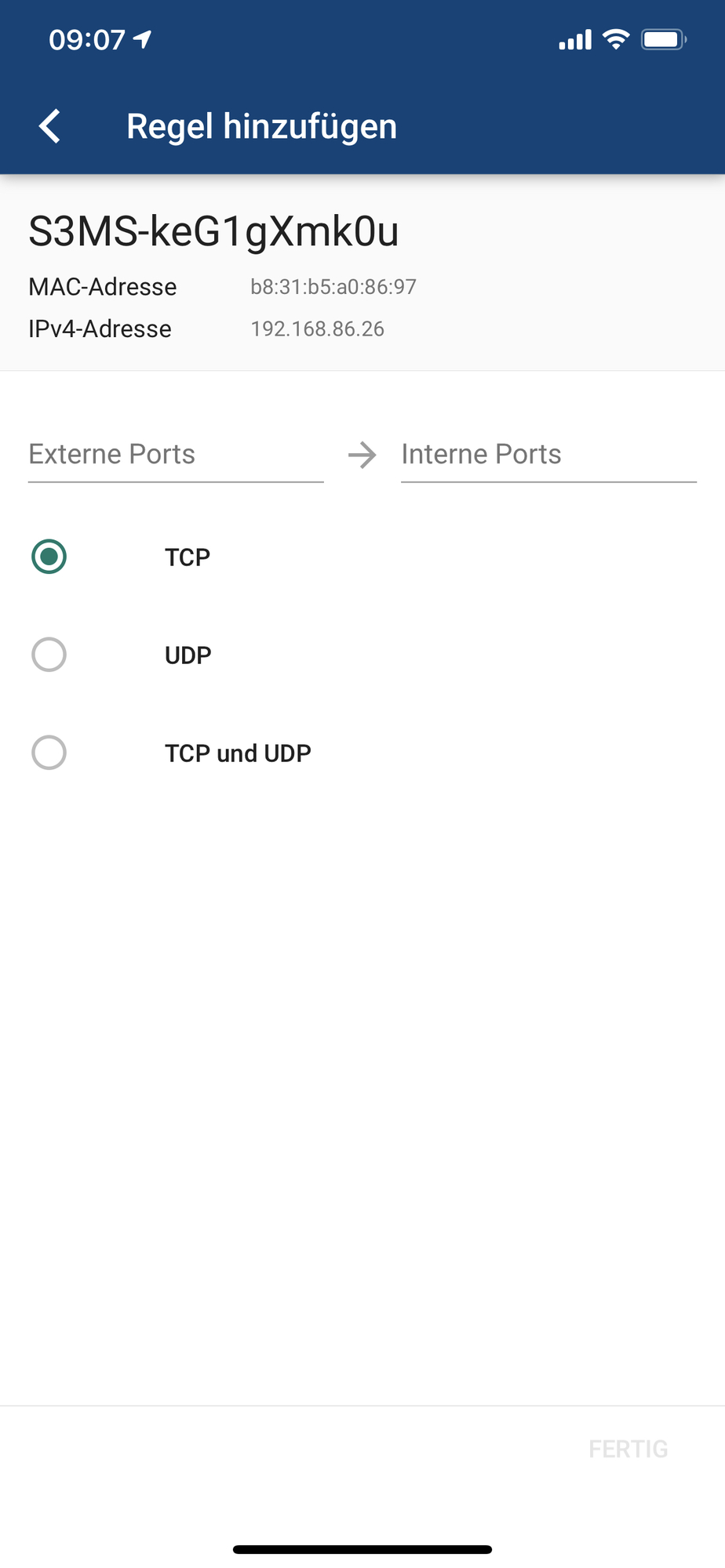

    Ich würde gerne die Portänderungen im Wifi hinterlegen.
    Welche Ports würdest du hier öffnen? Hast du eine Idee und einen Vorschlag für die Calls / TEAMS Kommunikation (siehe Screenshot unten)?
    lieben Dank dir
    Johannes
    Microsoft Teams Probleme mit outgoing Audio / Video Calls & Beitreten von Meetings a44dc9bc-2efe-4cde-86d0-dc9a2c0d4fec?upload=true.jpg
  10. Hallo Johannes,
    normalerweise sollten "die TCP-Ports 80 und 443 sowie die UDP-Ports 3478 bis 3481 jeweils für ausgehende Verbindungen der Clients mit dem Internet" genügen.
    Ich denke aber dass das bei dir etwas komplexer ist, da du ja den Google Router und dann den Telekom Router verwendest. Je nach Einstellung ist ja für den Google Router der Telekom Router schon Internet.
    Generell kannst du versuchen mal am Google Router die Firewall komplett zu deaktivieren und dann wieder schrittweise einzuschalten.
