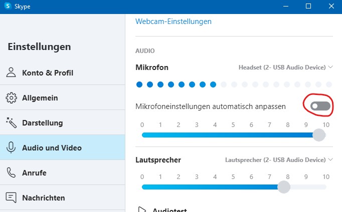

  11. Generell hatte ich das gleiche Problem: Teams regelt die Systemeinstellungen des Mikrofons soweit nach unten, dass man nicht mehr zu verstehen war.
    Folgende Schritte haben vorerst das Problem gelöst:
    - Skype (ja Skype): Einstellung in Skype, dass die Lautstärkeregelung des Mikrofons automatisch angepasst wird, ausschalten
    Mikrofon-Lautstärke bei Teams-Anrufen 5e8d2d00-00d0-49d9-8748-099d45513daf?upload=true.jpg
    Anmerkung zu Skype: Skype und Teams greifen irgendwie beide direkt auf die Systemeinstellungen der Lautstärkeregelung zu und haben sich bei mir gegenseitig beeinflusst, sodass ein ständiges auf und abregeln bei laufender Videokonferenz zu beobachten war,
    obwohl ich mit Headset in ruhiger Wohnzimmeratmosphäre gesprochen haben.

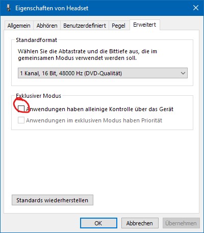

    - Einstellungen - System - Sound -> runterscrollen zu Abschnitt "Eingabe" -> logischerweise einzustellendes Mikrofon auswählen -> Link: "Geräteeigenschaften" -> rechts oben: "Zusätzliche Geräteeigenschaften" anklicken
    -> den Tab: "Erweitert" anklicken -> Haken entfernen bei: "Anwendungen haben alleinige Kontrolle über das Gerät"
    Mikrofon-Lautstärke bei Teams-Anrufen d100bb5d-97f4-4ec6-8b9b-84ad2d0be00c?upload=true.jpg
    !!!System neu starten!!!
    Bei einer Videokonferenz nach den Einstellungen und dem Neustart konnte ich keine automatische Herunterregelung der Mirkofonlautstärke mehr beobachten.
    Grundsätzlich habe ich auch in allen anderen Programmen (Teamviewer, Zoom, sonstige) die automatische Lautstärkeregelung aus.
    Hoffe es löst auch bei Euch das Problem ;-)
