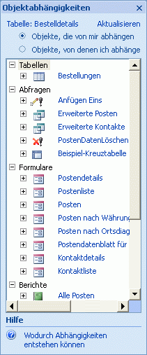

    Objektabhängigkeiten (Bereich) in Access wird veranschaulicht, wie Datenbankobjekte, wie etwa Tabellen, Abfragen, Formulare und Berichte, interagieren oder anderen Objekten abhängig.
    Sie können den Bereich Objektabhängigkeiten verwenden, um das versehentliche Löschen von Datensatzquellen zu vermeiden. Angenommen, Sie verwenden z. B. eine Abfrage „Vierteljährliche Bestellungen“ in einer Vertriebsdatenbank, und diese Abfrage wird nicht mehr benötigt. Bevor Sie die Abfrage löschen, sollten Sie herausfinden, ob andere Objekte in der Datenbank (z. B. ein Formular oder Bericht) die Abfrage als Datenquelle verwenden. Anschließend können Sie die abhängigen Objekte ändern, um Verweise auf die Abfrage zu entfernen, oder Sie können die abhängigen Objekte zusammen mit der Abfrage löschen. Das Anzeigen einer vollständige Liste der abhängigen Objekte kann Ihnen Zeit sparen, weil die Notwendigkeit entfällt, manuell Objekteigenschaften überprüfen zu müssen und Fehler durch Ermitteln der Details zu minimieren, die bei einer manuellen Überprüfung ggf. übersehen werden.
    Wenn Sie den Entwurf eines Datenbankobjekts ändern möchten, kann auch der Bereich Objektabhängigkeiten hilfreich sein, weil er anzeigt, wie andere Objekte durch die Entwurfsänderung betroffen werden. Sie sollten den Bereich Objektabhängigkeiten verwenden, wenn Sie größere Änderungen am Entwurf planen.
    Verwenden des Bereichs „Objektabhängigkeiten“
    1. Öffnen Sie die Datenbank, die Sie untersuchen möchten.
    2. Wählen Sie im Navigationsbereich eine Tabelle, ein Formular, einen Bericht oder eine Abfrage aus, oder öffnen Sie diese Elemente.
    3. Klicken Sie auf der Registerkarte Datenbanktools in der Gruppe Beziehungen auf Objektabhängigkeiten.
    4. Wenn Sie dazu aufgefordert werden, klicken Sie auf OK, um die Abhängigkeitsinformationen zu aktualisieren.
      Hinweis: Das Aktualisieren von Abhängigkeitsinformationen kann einige Zeit in Anspruch nehmen.
      Der Bereich Objektabhängigkeiten wird angezeigt.
      Mit der finden Sie unter Beziehung Objekte Objektabhängigkeiten (Bereich) bb61cf78-e10b-4780-b075-3bb0d396994e.gif
    5. Um eine Liste der Objekte anzuzeigen, die das Objekt verwenden, das Sie in Schritt 2 ausgewählt haben, klicken Sie am oberen Rand des Bereichs auf Objekte, die von mir abhängen. Um eine Liste der Objekte anzuzeigen, die das ausgewählte Objekt verwendet, klicken Sie auf Objekte, von denen ich abhänge.
    6. Um die Abhängigkeitsinformationen für ein Objekt anzuzeigen, klicken Sie auf das Erweiterungssymbol (+) neben diesem Objekt. Access zeigt bis zu vier Abhängigkeitsebenen für ein Objekt an.
