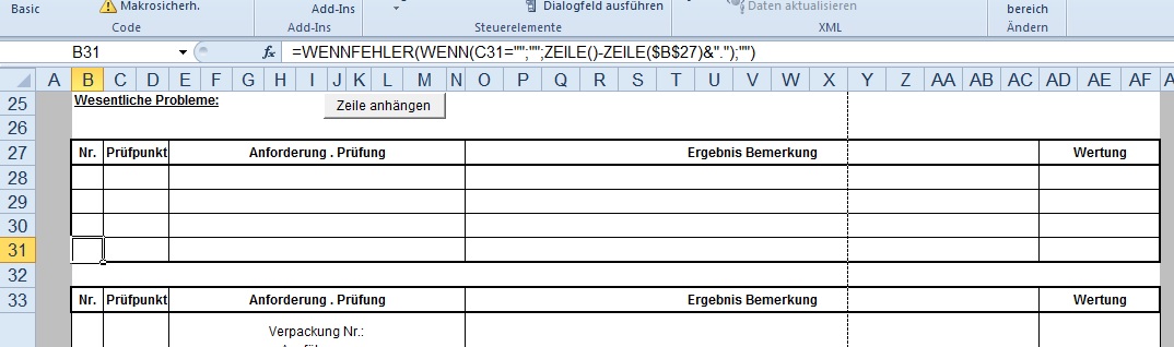

    Ich habe angefügte Tabelle.
    Über "Zeile anhängen" soll unter Zeile 31 eine weitere Zeile in die Tabelle angefügt werden.
    Ist dies inkl. Formeln welche in der Tabelle sind bzw. noch hinzukommen und Fomatierung möglich?
    Oder ist es sogar möglich dies komplett automatisch zu machen? D.h. dass sich automatisch eine neue Zeile in dieser
    Tabelle einfügt sobald die letzte Zeile (31) beschrieben ist ohne diesen Button drücken zu müssen?
    Besten Dank
    Gruß Alex

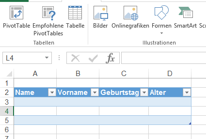

  4. Beverly
    Beverly Erfahrener User
    Mit Makro neue Zeile einfügen
    Hi Alex,
    wie es aussehen soll? Na eben wie ein als Tabelle formatierter Zellbereich - siehe Screenshot.
    Bis später,
    Karin
    Beverly, 4. August 2015
