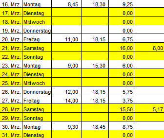

    Hallo Zusammen,
    ich benötige mal eure Hilfe.
    Wir dokumentieren unsere Anwesenheit über eine Stundenliste, die monatlich mit je einem Tabellenblatt zusammengestellt ist. Einer unserer Mitarbeiter hat nun seine Arbeitszeit reduziert auf ca 15 Stunden pro Woche und maximal 18,75 Stunden pro Kalenderjahr.
    Um dies zu überwachen habe ich einen wöchentlichen Mittelwert mit der Formel Mittelwertwenn(E10:E20;">0") eingefügt. Diese Formel funktioniert allerdings nicht Tabellenblatt übergreifend. Auch ändert sich ja der Bereich aus dem Vormonat immer wieder.
    Wie kann ich das Problem lösen?
    Viele Grüße
    Patricia

  6. In den grünen Feldern sind die Daten, die im roten Feld zu einem Mittelwert gebündelt werden sollen.

    es war nicht meine Absicht, dich zu belehren, sondern ich wollte dir helfen. Meine Kritikpunkte enthalten einen Weg zur Lösung des Problems. Anbei deine Datei, mit einem neuen Blatt auf dem ich versucht habe zu zeigen, wie es gehen kann. Es ist das Blatt "Alle Daten". Dort findest du links neben der großen Liste, eine kleinere, mit den Auswertungen Wochenstunden und Mittelwerte. Bei den Mittelwerten ist noch nicht berücksichtigt, dass nur Tage mit mehr als 0 Stunden berechnet werden sollen. Das kann man aber noch anpassen.

    anbei die erweiterte Datei, jetzt werden für den Mittelwert nur noch Arbeitstage mit mehr als 0 Stunden berücksichtigt. Das funktioniert so, ohne für jeden Monat irgend welche Formeln anpassen zu müssen. Sag bescheid, ob du diesen Weg weiter gehen möchtest, oder ob du weiterhin zu dem Stamm: "Das haben wir schon immer so gemacht" gehören möchtest, dann wäre ich ganz bei Ralf.
    Und noch ein Hinweis: das lässt sich selbstverständlich auch für mehrere Jahre anlegen, dazu muss man in den Summenformeln nur das Kalenderjahr mit einbinden. Schließlich kommt es häufig vor, dass der Jahreswechsel mitten in eine Woche fällt.
