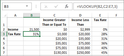

    Im folgenden finden Sie ein Beispiel für die Verwendung von SVERWEIS.
    =SVERWEIS(B2;C2:E7;3;WAHR)
    In diesem Beispiel ist B2 das erste Argument– ein Datenelement, das von der Funktion verwendet werden muss. Bei SVERWEIS ist dieses erste Argument der Wert, den Sie suchen möchten. Dieses Argument kann ein Zellbezug oder ein fester Wert wie "Smith" oder 21.000 sein. Das zweite Argument ist der Zellbereich, C2-: E7, in dem nach dem Wert gesucht werden soll, den Sie suchen möchten. Das dritte Argument ist die Spalte in diesem Zellbereich, die den Wert enthält, den Sie suchen.
    Das vierte Argument ist optional. Geben Sie entweder wahr oder falsch ein. Wenn Sie WAHR eingeben oder das Argument nicht angeben, gibt die Funktion eine ungefähre Übereinstimmung des Werts zurück, den Sie im ersten Argument angegeben haben. Wenn Sie "false" eingeben, entspricht die Funktion dem Wert, der vom ersten Argument bereitgestellt wird. Mit anderen Worten: Wenn Sie das vierte Argument leer lassen oder "wahr" eingeben, erhalten Sie mehr Flexibilität.
    In diesem Beispiel wird veranschaulicht, wie die Funktion ausgeführt wird. Wenn Sie einen Wert in Zelle B2 (das erste Argument) eingeben, durchsucht SVERWEIS die Zellen im Bereich C2: E7 (zweites Argument) und gibt die nächstgelegene ungefähre Übereinstimmung aus der dritten Spalte im Bereich, Spalte E (drittes Argument) zurück.
    Nachschlagen von Werten mit SVERWEIS, INDEX oder VERGLEICH 634143ac-5562-4c20-ad45-f5b2321ba989.jpg
    Das vierte Argument ist leer, daher gibt die Funktion eine ungefähre Übereinstimmung zurück. Wäre für dieses Argument der Wert FALSCH angegeben, müssten Sie einen der Werte aus der Spalte C oder D angeben, um überhaupt ein Ergebnis zu erhalten.

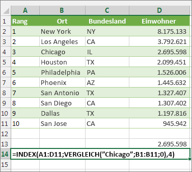

    Verwenden von Index und Vergleich anstelle von SVERWEIS
    Bei der Verwendung von SVERWEIS gibt es bestimmte Einschränkungen: die SVERWEIS-Funktion kann nur einen Wert von links nach rechts nachschlagen. Dies bedeutet, dass sich die Spalte, die den gesuchten Wert enthält, immer links neben der Spalte befinden sollte, die den Rückgabewert enthält. Wenn Ihre Kalkulationstabelle nun nicht auf diese Weise erstellt wird, verwenden Sie SVERWEIS nicht. Verwenden Sie stattdessen die Kombination aus den Funktionen Index und Vergleich.
    Dieses Beispiel zeigt eine kleine Liste, in der der Wert, nach dem gesucht werden soll, Chicago, nicht in der Spalte ganz links steht. Daher können wir SVERWEIS nicht verwenden. Stattdessen verwenden wir die Funktion vergleichen, um Chicago im Bereich B1: B11 zu finden. Sie ist in Zeile 4 zu finden. Dann verwendet Index diesen Wert als Nachschlage Argument und findet die Grundgesamtheit für Chicago in der vierten Spalte (Spalte D). Die verwendete Formel wird in Zelle A14 angezeigt.
