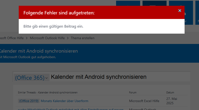

  13. neues Zeilen und Spaltenlayout in einer Auswahl im Excel-Sheet festlegen
    Hallo Ralf,
    den habe ich schon gesehen und damit ja auch diesen Thread eingestellt. Jetzt wollte ich aber in Outlook ein Thema erstellen; habe dazu als Präfix Office 365 eingegeben und dann mein Thema. Aber egal was ich eingebe, es kommt immer der Hinweis: "Bitte gib einen gültigen Beitrag ein". Dasselbe passiert aber auch in dieser Sparte.
    Weiß mir keinen Rat.
    Gruß waholin

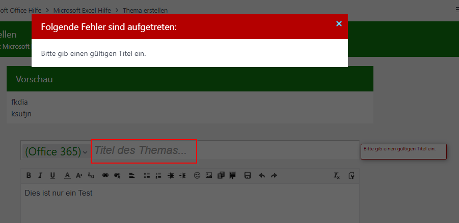

  14. RPP63_neu
    RPP63_neu Erfahrener User
    Moin!
    Ja, konnte ich nachstellen.
    Wahrscheinlich hast Du keinen Titel (nicht Beitrag) angegeben.
    neues Zeilen und Spaltenlayout in einer Auswahl im Excel-Sheet festlegen xfelzcO.png
    RPP63_neu, 27. September 2025
