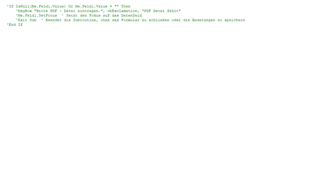

    Deine Textdatei gibt nicht viel her, aber auf den ersten Blick kann man erkennen, daß da noch "sehr viel Luft nach oben" ist. Eine Prozedur sollte nur einen Ausgang (Exit) haben und was die Prüfungen betrifft, sind die beiden Prozeduren annähernd gleich, was eigentlich redundanter Code ist, und dann wird auch noch nach jeder negativen Prüfung diese abgebrochen und verlassen. So ein "Use Case" ist für einen Anwender suboptimal und wird oft auch abgelehnt.
