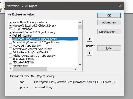

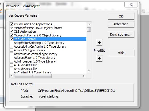

    Hier die Verweise von meinem Arbeits PC
    Und Hier die Verweise von meinem privaten PC:
    Unterschied liegt halt nur bei Object Library 15 und 16...

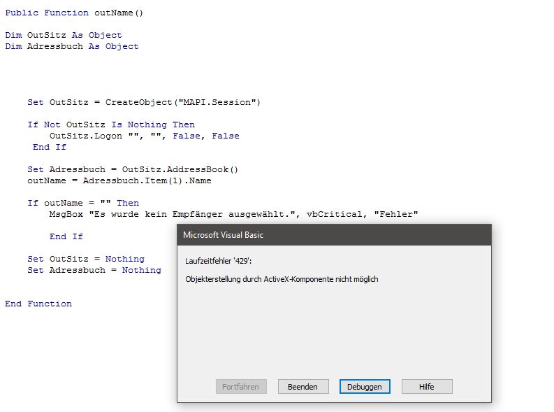

  5. Habe ich natürlich gelesen und umgesetzt. *Smilie
    Hier gehts jetzt nicht weiter.
    Markiert wird hierbei wieder Set OutSitz...
    #Edit
    Habe Outlook Library 16 hinzugefügt gehabt.
    SergejProbiertVBA, 21. März 2017
  6. Super, und damit ist klar, dass auf dem Rechner kein Outlook installiert sein dürfte, welches "MAPI" unterstützt.
    Outlook 2010 und höher vermute ich und auf dem anderem Rechner ist ein Version davor.
    PS Ah, Du schreibst ja selber, Du hast Outlook 2016. Du musst auf das Outllook Object Model umsteigen. Auch hier
    Storax, 21. März 2017
