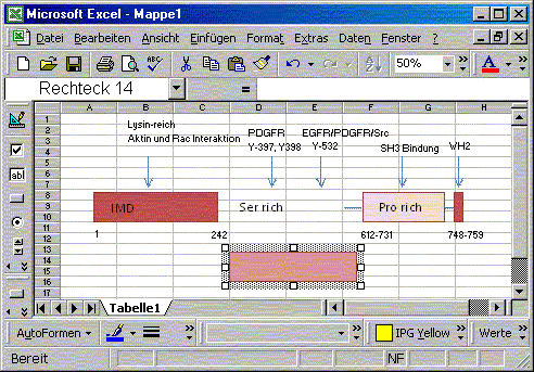

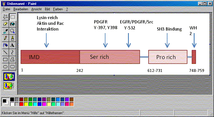

    Ich hab das Ding mal in PP markiert und Strg-C (Copy) gedrückt. Danach habe ich es in Excel, Word und Paint eingefügt. Da gab es, soweit ich das beurteilen kann, keine Verschiebungen.
    In "Paint" ist es ja nur noch ein Pixelhaufen... ähm... Bild meine ich natürlich, aber in z.B. Excel wird es als Clipart eingefügt und bei der kann auch wieder die Gruppierung aufheben und die Einzelteile verschieben.
