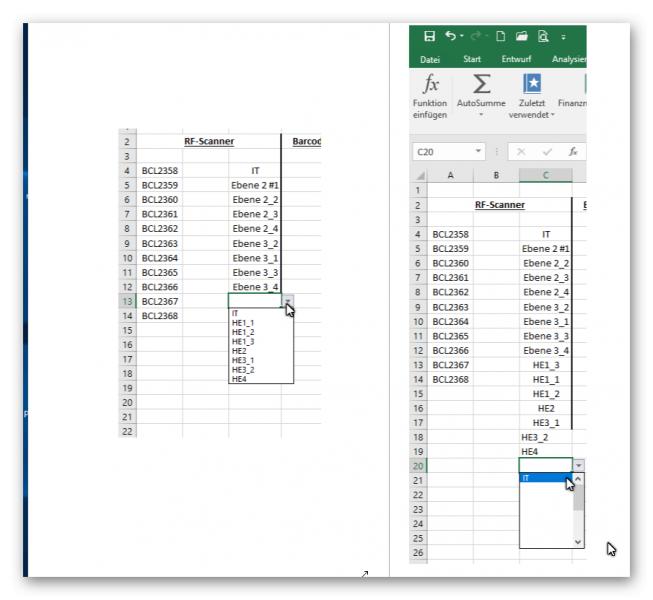

    ich habe eine Drop Down Liste erstellt, in welcher man alle Werte außer einen nur einmal auswählen kann.
    Damit diese Liste übersichtlich bleibt, reduziert sich die Liste automatisch um die leeren Zellen, sobald man einen Wert ausgewählt hat.
    Nun habe ich allerdings das folgende Problem:
    Wenn alle Werte, welche man nur 1x vergeben kann vergeben wurden und somit nur noch der Wert, welchen man mehrmals auswählen kann (in meinem Fall "IT" zur Verfügung steht, so befinden sich im Drop Down plötzlich wieder leere Zellen.
    Wie werde ich diese leeren Zellen los?
    Creatur, 25. Juli 2019

    dann musst Du das DD dynamisch machen. Dazu mal bitte ne anonymisierte Bsp-Datei posten.
    silex1, 26. Juli 2019

    du hast es schon dynamisch, jedoch warum IT nicht mitspielen darf in deiner Abfrage, ist wohl dein Thema.
    Funktionieren tut es mit
    =Auswahl!$D$5:INDEX(Auswahl!$D$5:$D$20;ANZAHL(Auswahl!$C$5:$C$20)+1)
  5. Hallo,
    danke für die Antwort. Allerdinfs stehe ich immer noch auf´m Schlauch.
    Wenn ich bei der Quelle für das Drop Down die oben beschriebene Formel eingebe, bekomme ich nur die Fehlermeldung:
    "Verweisoperatoren (wie etwa vereinigungen, schnittmengen und Bereiche) oder Arraykonstanten dürfen in dem Kriterium Datenprüfung nicht verwendet werden."
    Was übersehe ich denn?
    Creatur, 26. Juli 2019
  6. Ich hab es hinbekommen! Vielen Vielen Dank für die tatkräftige Unterstützung !!!!
    Creatur, 27. Juli 2019
