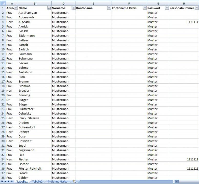

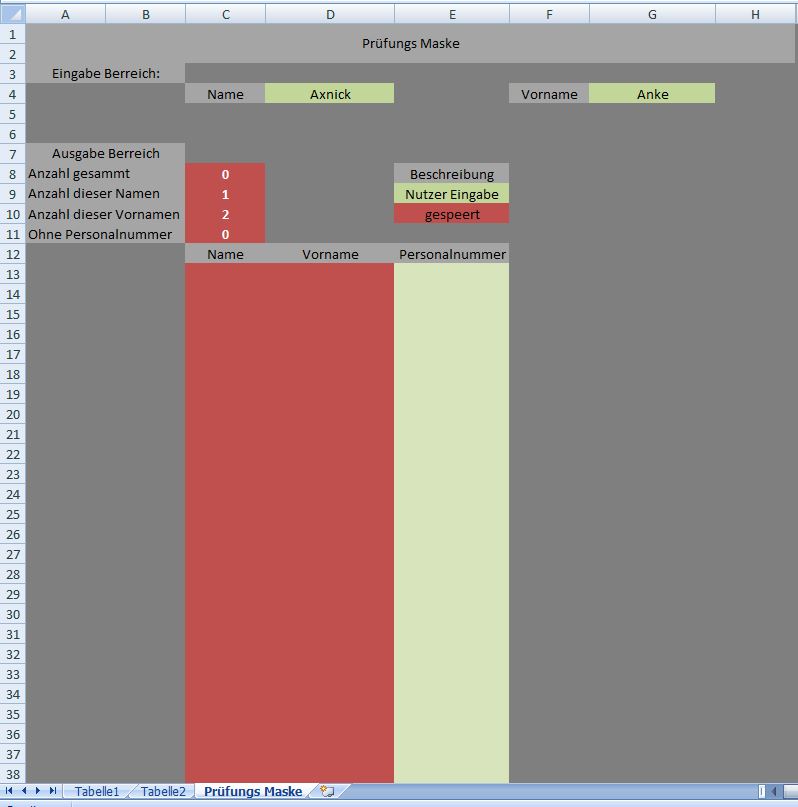

  9. Ok Ich habe einfach mal ein Bild gemacht mit der Tabelle mit den Daten als auch die Maske.
    Der grüne berreich ist Bereich bei den man manuell Eingaben machen kann.
    Rot ist Ausgabe berreich dort kann man nichts Ändern.
    Grau sind Beschreibungen.
    Skliniken, 7. November 2016

    Hallo also Ziel ist es eigentlich alle Namen und Vornamen die zusammen passen untereinander zu schreiben, wir haben eigentlich mehr Mitarbeiter aber das ist nur ne kleine testliste. Und gewollt ist das wnen ich einen namen eingebe
    Zum Beispiel Anke Richter
    Er mir in die Liste alle Anke Richters schreibt zusammen mit oder mit Ohne personalnummer.
    Dann möchte ich gerne in der lage sein dort direkt die personalnummer einzutragen.
