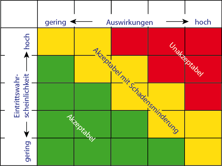

    Hallo Zusammen.
    Ich habe hier eine test Excel Tabelle.
    Nun möchte ich ein eine Risikomatrix erstellen die genau so aussieht:
    Es sollte also auch in 5 Einheiten Skaliert werden. Und den Farben wie auf den Bild entsprechen.
    Dabei sollten jedoch werte die in der Tabelle sind genutzt werden.
    Kann mir da vielleicht jemand weiter helfen? Es wäre toll wenn es mir jemand erklären könnte und nicht nur aussführen würde. *Smilie
    Viele Grüße.

    schau dir das angehängte Beispiel an, ob es deinen Vorstellungen entspricht.
    Das Diagramm besteht aus einem Säulendiagramm (Daten stehen im Bereich E2:G6) und einem Punktdiagramm (deine Daten). Das Punktdiagramm ist auf die Sekundärachse gezeichnet. Das Maximum der beiden Vertikalachsen ist jeweils auf den fixen Wert 60 eingestellt, das der sekundären Horizontalachse auf 1000000 (korrespondiert mit doppelter Anzahl an Säulen).
    Ich habe die Achsenbeschriftungen aller Achsen belassen, damit du besser nachvollziehen kannst wie das Diagramm augebaut ist.

  3. Hallo Beverly, das enstpricht schon sehr meinen Vorstellungen.
    Jedoch soll es nur in 5 Teile Skaliert werden, in dem sind es noch 6. Wie bekomme ich denn jetzt jeweils eine Zeile weg?
    Könntest du mir vielleicht noch eklären wie du das mit den Farben hin bekommen hast?

    ich bin von deinem bereits vorhandenenDiagramm ausgegangen - dort ist das Maximum der Vertikalachse 60.
    Der einfachste Weg, ohne das Diagramm großartig umzubauen: ändere E2 von 50 auf 40 und skaliere beide Vertikalachsen auf Maximum 50.

    ich würde in der Risikomatrix gerne eine 4 Farbe (orange) einfügen, es gelingt mir aber leider nicht. Kann mir hierzu jemand helfen?
    Claudia Lok, 2. Februar 2021
  6. Außerdem würde ich es gerne auf 4 Stufen reduzieren. Bei der y-Achse ist es mir gelungen (über Achsenoptionen), jedoch nicht bei der x-Achse.
    Vielen Dank
  7. Hallo nochmal, ich hab's jetzt doch selbst hinbekommen und probier es hochzuladen, falls es wer braucht :-)
