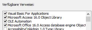

    Wie sehen Deine Verweise aus?
    Doming, 26. Mai 2025
  6. Anna Karl hat Ahnung
    Danke für die rasche Antwort. Bei mir sind die gleichen Verweise eingestellt. Ich arbeite mit der Officeversion LTSC Professionel Plus 2021.
