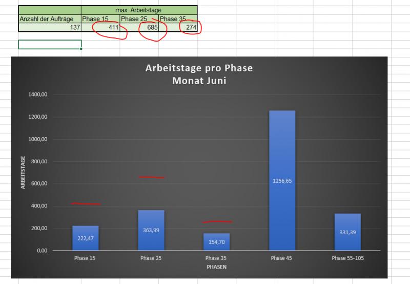

    Ich habe ein Säulendiagramm:
    Oben in der Tabelle stehen die maximalen Tage, die die jeweilige Phase benötigen darf. Ich würde gerne so einen Maximalstrich einführen, damit man sieht, wie lange man max. in der Phase brauchen darf. Vielleicht gibt es ja eine Lösung. Oder eine andere Darstellungsart. Ich freue mich sehr über Ideen.
    Hier ist noch die "Tabelle", aus der ich die Zahlen für das Säulendiagramm entnommen habe
    Wunderwelt, 5. August 2019
  3. Exl121150 Erfahrener User
    beiliegend eine Excel-Datei, die ein gestapeltes Säulendiagramm verwendet mit 2 Datenreihen für "Belegt" bzw. "Noch Frei", wobei Letzteres sich als Differenz aus "Maximum" und "Belegt" errechnet.
    Exl121150, 5. August 2019
  4. Beverly
    Beverly Erfahrener User
    Säulendiagramm mit Maximalstrich
    das kannst du mit einer Kombination aus deinem Säulen- und einem Punkt(XY)-Diagramm realisieren, wobei du als Marker für die Datenpunkte den Typ - verwendest (die Breite kannst du wunschgemäß einstellen)
    Bis später,
    Karin
    Beverly, 5. August 2019
