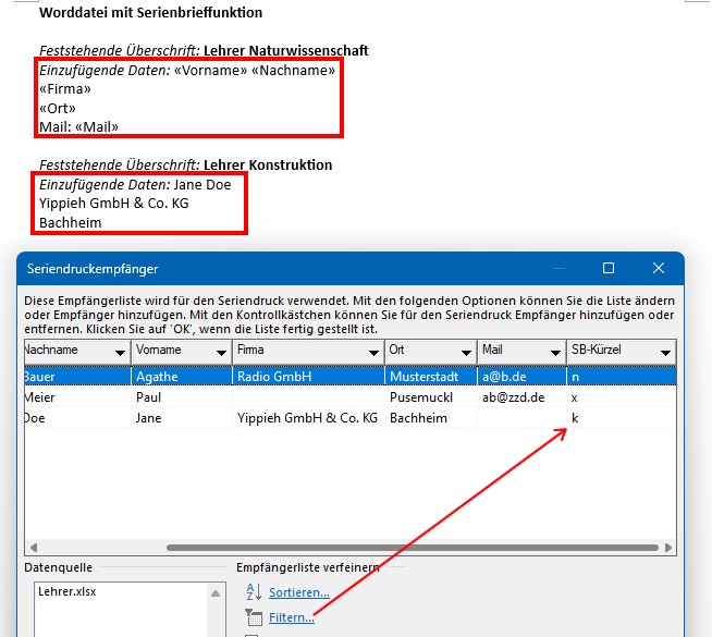

  3. Hallo lieber Gerhard,
    vielen Dank für Deine Antwort. Die Textbausteinfunktion hatte ich bereits gemacht, aber leider kann eine Kollegin darauf nicht zugreifen, daher die Aktion mit der Serienbrieffunktion.
    Ich versuche mal, anhand der beigefügten Datei zu erklären:
    Vielleicht bringt das ein klitzekleines Licht ins Dunkle.

  4. Gerhard H
    Gerhard H Erfahrener User
    Serienbrief mit unterschiedlichen Angaben aus Excelliste
    Hallo Nichtwissende,
    du kannst durchaus beide Varianten verwenden.
    Textbausteine:
    Wenn deine Kollegin nicht darauf zugreifen kann, hast du ihr keine Dokumentvorlage zukommen lassen. Folge der Anleitung im angehängten Dokument.
    Seriendruck:
    • Du bzw. deine Kollegin macht aus deinem Dokument ein Seriendruck-Hauptdokument (Sendungen > Empfänger auswählen),
    • fügt an den nötigen Stellen Seriendruckfelder ein (Sendungen > Sereiendruckfelder einfügen)
    • und ruft die Filterfunktion auf (Sendungen > Empfängerliste bearbeiten).
    • Der Rest siehe angehängtes Bild.
    Gerhard H, 13. Januar 2026
