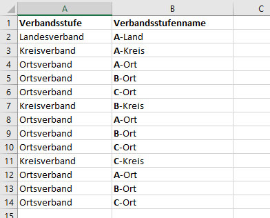

    Jetzt zum Problem: Ich bekomme es einfach nicht hin, mir die Verbandsstufen via Abfrage gruppiert (oder vielleicht sollte ich besser "verschachtelt" sagen?) nach Verbandsstufe und innerhalb der Gruppierung aufsteigend nach Name (also alphabetisch) zu sortieren. Ich möchte also eine Tabelle mit folgender Sortierung erhalten:
    Ich habe diverse Sortierungen versucht und die "Verschachtelung" der Verbandsstufen auch hinbekommen, aber ich bekomme die alphabetische Sortierung innerhalb der Ortsverbände einfach nicht hin. Ich könnte natürlich allen Verbandsstufen eine numerische Kennung geben, damit sie wie gewünscht sortiert werden, aber das halte ich irgendwie für eine unschöne Krücke - das muss doch auch intelligenter gehen...oder?

  2. Ist es nicht so, dass ein Kreisverband eindeutig einem Landesverband zuzuordnen ist ???
    Wenn dem so ist, dann sollte das hierarchisch per Tabelle aufgebaut werden.
    D.h. also 3 getrennte Tabellen
    In deiner Version haben zwar die Verbände die Kennzeichnung, aber daraus kann man nicht ableiten, wer gehört zu wem ....
    oder ich habs falsch verstanden.
    Man könnte auch innerhalb einer Tabelle eine "Baumstruktur" aufbauen, indem man dem untergeordneten Verband in einem Feld den übergeordneten Verband erfasst. Das liest man dann rekursiv aus, und könnte einen Tree verwenden.
    fredfred, 5. Oktober 2020
  3. Danke erst mal. Ja, so ist es... gleiches gilt für die Ortsverbände. Die Variante mit drei Tabellen habe ich auch schon erstellt, aber wie bekomme ich dann die oben gezeigte Sortierung via Abfrage hin? Irgendwie stehe ich da wohl gerade voll auf der Leitung...
  4. Sortierung von Daten via Abfrage?
    Ich kann aus Deiner Grafik keine Regel ableiten.
    Erstelle die von frefred genannten Tabellen und zeige uns einen Screenshot vom Beziehungsbild.
  5. Sortieren kann man nun mal nur aufsteigend oder absteigend, jeweils über ganze Spalten. Das ist in Access nicht anders als anderswo.
    Eigenes Kopfkino muss man dann schon über eine erweiterte Programmierung umsetzen, und Programmierung in Access beginnt mit Datenstrukturierung (-modellierung).
    Intelligent wäre es also, sich erst einmal der Datenbasis zuzuwenden, auf die sortiert werden soll, und dort verwertbare Strukturen zu schaffen.
    Mit ordentlichen Strukturen ist Sortieren regelmäßig ganz einfach. Irgendwo kann man ja auch über Spalten sortieren, die man einfach nicht darstellt.
