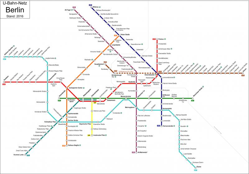

    Ich habe die Vorstellung eines eigenen Diagramms, welches ich mithilfe von Ilustrator etc. bastel.
    Besteht die Möglichkeit, den einzelnen Bereichen des späteren Objektes Werte zuzuordnen?
    Oder gibt es sogar die Möglichkeit, sein komplett eigenes Diagramm in Excel zu entwickeln?
    Eigentlich soll es nur eine Art Liniennetz werden, bei dem die einzelnen Bahnhöfe enthalten und anhand dieser per Formatierung die Farbe ändern.
    Hoffe Ihr versteht das und das jemand helfen kann.

  3. Erstmal danke für deine Antwort Karin,
    ich würde es wenn dann gerne im Original basteln, also nicht wirklich gerade Linien.
    Zum Beispiel so.
    Mit der Formatierung meine ich das ungefähr so, dass man bei Excel ja auf mehrere Werte eine Bedingte Formatierung anwenden kann,
    welche die Werte dann je nach Einstellung farbig abgrenzt.
    LG
    Spedive, 27. Februar 2019
  4. Beverly
    Beverly Erfahrener User
    Spezifisches Diagramm entwickeln???
    Da dies kein tatsächliches Abbild des Streckenverlaufs sondern ein schematisches ist, könnte man es mit einem Punkt-Diagramm realisieren. Du musst halt einfach testen, welche XY-Werte du für jeden Bahnhof und jeden Knickpunkt in der Linie nehmen musst, um die richtige Position im Diagramm zu erhalten.
    Bedingte Formatierungen lassen sich in einem Diagramm nicht realisieren. Wenn sich die Farben der Linien je nach Bedingung ändern sollen, muss man es mit VBA lösen - mal ganz allgemein formuliert. Das WIE hängt dann von den konkreten Bedingungen und Umständen ab.
    Eine generell andere Möglichkeit wäre natürlich, wenn du die Strecken aus einzelnen Formen (Linien mit Anfangs- und Endpfeil) selbst zusammensetzt und ins Tabellenblatt einfügst.
    Was eine gewünschte Farbänderung bei Bedingung angeht dann ebenfalls nur mit VBA (siehe oben).
    Bis später,
    Karin
