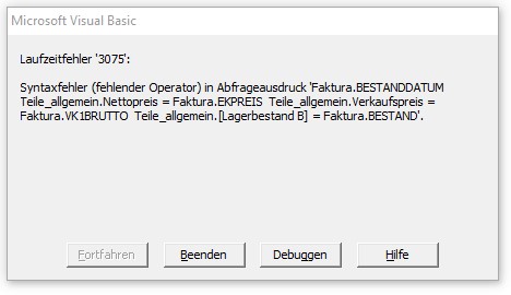

    Set ds = datenbank.OpenRecordset(SqlAbfrage, dbOpenDynaset) erreiche, bekomme ich dann die Fehlermeldung: Laufzeitfehler '3075'
    Sql-Abfrage, Laufzeitfehler 3075, Syntaxfehler (fehlender Operator) Datenbankfehler-3075.jpg
    Hat jemand eine Idee, wo sich der Fehler verstecken könnte?

    Dir fehlen in dem Set Teil die Kommata.
    SqlAbfrage = "UPDATE Teile_allgemein, Faktura " & _
                 " SET Teile_allgemein.Rechnungsdatum = Faktura.BESTANDDATUM, " & _
    Und wenn ein Textfeld dabei ist, müssen diese in Anführungszeigen.

    ich habe deinen Ratschlag umgesetzt und bekomme jetzt eine neue Fehlermeldung.
    Fehler 3144: (Syntaxfehler in der Update-Anweisung)
    Ich greife über einen Recordset auf zwei Tabbellen zu, von "Faktura" auslesen und in
    "Teile_allgemein" schreiben.
    Ist das so richtig, oder brauche ich für jede Tabelle einen eigenen Recordset?
    Gruß Tom

    unabhängig von deinem Syntaxfehler, du könntest dir ja den SQL-String zur Prüfung im Direktfenster ausgeben lassen, stellt sich die Frage, warum du eine Aktualisierungsabfrage (SQL Update) mit OpenRecordset ausführen möchtest? Ein SQL Update liefert kein Recordset zurück und wird deshalb mit einer Execute-Methode ausgeführt.

    Ich habe den Fehler gefunden, es lag an dem Komma vor der Where-Abfrage.
    Und die ganze Update-Prozedur hat jetzt funktioniert.
    Danke.
