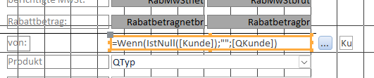

  5. ferries hat Ahnung
    Hallo Knobii38,
    Es soll eigentlich ein ungebundenes Feld befüllt werden, entweder mit einer Vorauswahl an angelegten Kunden, oder auch manuell da eingetragen werden.
    Steuerelemente Ungebundenes Feld upload_2025-10-15_14-45-58.png über Buttom Auswahl
    gruss stephan
    ferries, 15. Oktober 2025
  6. Ja schon, aber welchen Nährwert soll das haben, wenn das Feld nicht gespeichert wird?
    Für eine "Vorauswahl" nimmt man eigentlich eine Kombobox, nur mal so ...
    Wieso soll eigentlich dann dort ein Wert von QKunde angezeigt werden, wenn das Feld Kunde NULL ist? Da stimmt wahrscheinlich dein Datenmodell noch nicht ganz.
    knobbi38, 15. Oktober 2025
  7. ferries hat Ahnung
    also das Feld "Kunde" enthält die KundenID, und das QKunde ist von der Abfrage da wird "Firma | Ort" generiert der mit auf den Ausdruck soll, aber es gibt auch Kunden die keine Stammdaten haben, die sollten dort per Hand eingetragen werden können.
    gruss stephan

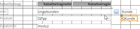

  13. Doming
    Doming Erfahrener User
    ich habe mal ein gebundenes Textfeld txtQKunde eingefügt (unsichtbar)
    und Deinen Code so angepasst
    Private Sub Form_Current()
        Me.AllowEdits = Not Me.cboSperren
        If Me.cboSperren = True Then
            Me!löschen.Enabled = False
            Me!speichern.Enabled = False
        Else
            Me!löschen.Enabled = True
            Me!speichern.Enabled = True
        End If
        If Nz(Me.txtQKunde, "") <> "" Then Me.txtKunden = Me.txtQKunde
    Wenn Du ohne neues Textfeld arbeiten möchtest, kannst Du im Code den QKunden auch mit DLookup heraussuchen, aber da der Datensatz sowieso aktiv ist, kann man sich die erneute Abfrage auch sparen.
    Noch eine Anmerkung: Umlaute in Steuerelementnamen sind nicht sinnvoll, besser mit „loeschen” arbeiten.
    Edit: Wenn die Kundennamen & Ort so sehr lang sind, solltest Du vielleicht Deine Textbox etwas vergrößern. Abgeschnittene Texte sehen unschön aus.
    Noch ein Edit: Wenn Du die Daten in dem Textfeld veränderst, werden sie natürlich nicht in den Datensatz übernommen. Das müsstest Du dann evtl. noch ins After_Update einbauen
    Doming

  14. ferries hat Ahnung
    Hallo Doming,
    habe es so gemacht, aber wenn ich einen neuen Datensatz erstellen möchte übernimmt er den letzten eintrag aus QKunde und wenn ich das m al ändern möchte bleibt der alte Name bestehen erst nach einem Wechsel anderer Datensatz und zurück zeigt mir das richtige dann an.
    hab es wie du beschrieben auch nach After_Update gemacht.
    danke
    gruss stephan
