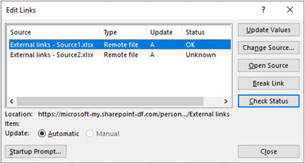

    Bearbeiten von Verknüpfungsoptionen
    Wenn Sie das Dialogfeld Verknüpfungen bearbeiten (Daten > Abfragen & Verbindungen > Verknüpfungen bearbeiten) öffnen, werden Ihnen verschiedene Optionen für den Umgang mit vorhandenen Links angezeigt. Sie können einzelne Arbeitsmappen mit Strg + Klickoder alle mit STRG + Aauswählen.
    Steuern des Aktualisierungszeitpunkts externer Bezüge (Verknüpfungen) [​IMG]
    • Aktualisieren von Werten
      Dadurch werden alle ausgewählten Arbeitsmappen aktualisiert.
    • Quelle ändern
      Diese Option ist nützlich, wenn Sie vorhandene Links auf eine andere Quelle verweisen möchten. So können Sie beispielsweise eine Arbeitsmappe für das vorherige Jahr haben und auf eine neue Arbeitsmappe verweisen, wenn ein neues Jahr beginnt. Wenn Sie Quelle ändern auswählen, wird ein Dialogfeld "Datei-Explorer" gestartet, in dem Sie zur neuen Quellarbeitsmappe navigieren können. Wenn die Arbeitsmappe mehr als ein Arbeitsblatt enthält, werden Sie aufgefordert, den Link anzugeben, mit dem Sie eine Verknüpfung herstellen möchten, indem Sie einfach auf das gewünschte Blatt klicken und dann auf OKklicken.
      Hinweis: Sie können eine Arbeitsmappe wieder auf sich selbst verweisen, indem Sie Sie im Dialogfeld Quelle ändern auswählen. Dadurch werden alle Formel Verknüpfungen mit der ursprünglich verknüpften Quellarbeitsmappe getrennt.
    • Open Source
      Dadurch wird die Quellarbeitsmappe geöffnet.
    • Verknüpfung aufheben
      Wichtig: Wenn Sie die Verknüpfung mit einer Quelle löschen, werden alle Formeln, die diese Quelle verwenden, in ihren aktuellen Wert umgewandelt. Beispiel: der Link = Summe ([Budget.xlsx] Annual! C10: C25) würde in die Summe der Werte in der Quellarbeitsmappe konvertiert. Da diese Aktion nicht rückgängig gemacht werden kann, möchten Sie möglicherweise zuerst eine Version der Datei speichern.

    • Status überprüfen
      Dadurch wird im Bereich Verknüpfungen bearbeiten einfach eine Benachrichtigung angezeigt, unabhängig davon, ob eine verknüpfte Arbeitsmappe weiterhin eine gültige Quelle ist. Wenn dies nicht der Fall ist, müssenSie die Quellarbeitsmappe überprüfen. In vielen Fällen ist es möglich, dass eine Quellarbeitsmappe verschoben oder gelöscht wurde, indem Sie den Link Ausschneiden. Wenn die Arbeitsmappe weiterhin vorhanden ist, können Sie die Option Quelle ändern verwenden, um die Arbeitsmappe erneut zu verknüpfen.
