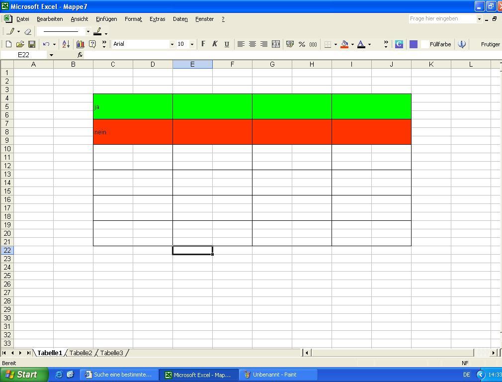

  8. tone User
    Suche eine bestimmte Formel oder bedingte Formatierung!
    das bild zeigt, wie es am schluss aussehen sollte.
    ich schreib ja rein dann ist die ganze spalte grün.
    verstehste jetz?
  9. schatzi Super-Moderator
    Ahhh...
    Das, was du als SPALTE bezeichnest, ist eine ZEILE!!!
    (waagerecht=Zeile; senkrecht=Spalte)
    Markiere den Bereich C4:J6 und gib bei der bedingten Formatierung ein:
    Formel ist: =$C$5="nein" --> rot
    und
    Formel ist: =$C$5="ja" --> grün
    Denn wie du schriebst, geht ja nun wohl nur um die Zelle C5:
    schatzi, 15. Januar 2008
  10. tone User
    oh scheisse, sorry :)
    hab das gemacht, passiert aber gar nichts.
    wenn ich rot eingebe, bleibt die zeile weiss..
    man wieso geht das nicht...
  11. schatzi Super-Moderator
    Bei mir klappt's prima...
  12. tone User
    verreck, es geht!!bei mir!!vielen vielen dank!!
