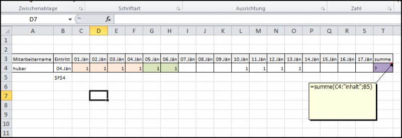

    ich habe eine Urlaubsliste und möchte die Summe der verbrauchten Urlaubstage von 1.Jänner bis "Eintritt=4.Jänner" wissen.
    arbeite mit folgender Formel =Summe(C4:$F$4) leider funktioniert das nicht so wie ich will.
    Ich klicke auf die Zelle B5 und möchte das der Inhalt "$F$4" übernommen wird.
    Ich hoffe das BSP ist halbwegs verständlich erklärt?!
    bitte um eure Hilfe!
    DANKE

  2. HeiSt Neuer User
    Hallo Mila
    Formel für Zelle T4,die kann man dann auch runter kopieren.Soll die Formel nur diesen Bereich immer Berechnen oder kann es auch ein anderer Bereich sein.
    Das würde die Formel sein für deinen jetzigen Bereich,wobei das "t" für Tarifurlaub dann steht : zählenwenn(c4:f4;"t") funktionieren
    P.s.: Hab nicht gesehen das du den Bereich dann über Eingabe definieren wolltest summe (von...bis) :(

  3. schatzi Super-Moderator
    Hallo!
    =SUMME(C4:INDIREKT(B5))

  4. MLA1985 Neuer User
    summe (von...bis)
    @schatzi: Spitze funktioniert!
    Danke, Danke!
